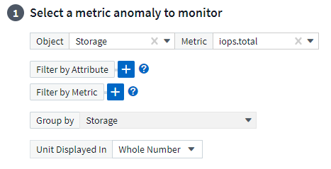

Monitor métrico
En el menú desplegable, busque y elija un tipo de objeto y métrica que supervisar.
Puede configurar filtros para restringir los atributos de objeto o las métricas que desea supervisar.
Al trabajar con datos de integración (Kubernetes, datos avanzados de ONTAP, etc.), el filtrado de métricas elimina los puntos de datos individuales/incomparables de la serie de datos gráficamente, a diferencia de los datos de infraestructura (almacenamiento, VM, puertos, etc.), donde los filtros funcionan en el valor agregado de la serie de datos y pueden eliminar potencialmente todo el objeto del gráfico.
Para crear un monitor de varias condiciones (por ejemplo, IOPS > X y latencia > y), defina la primera condición como umbral y la segunda condición como filtro. |

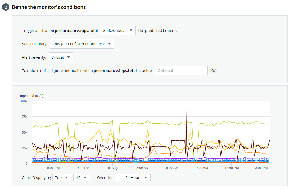

Defina las condiciones del monitor.
Después de seleccionar el objeto y la métrica que se van a supervisar, establezca los umbrales de nivel de advertencia y/o de nivel crítico.
Para el nivel Warning, introduzca 200 para nuestro ejemplo. La línea discontinua que indica este nivel de advertencia se muestra en el gráfico de ejemplo.
Para el nivel Critical, introduzca 400. La línea discontinua que indica este nivel crítico se muestra en el gráfico de ejemplo.
El gráfico muestra datos históricos. Las líneas de nivel crítico y de advertencia del gráfico son una representación visual del monitor, por lo que puede ver fácilmente cuándo podría activar el monitor una alerta en cada caso.
Para el intervalo de ocurrencia, seleccione continuamente para un período de 15 minutos.
Puede optar por activar una alerta en el momento en que se supera un umbral, o esperar hasta que el umbral se encuentre en infracción continua durante un período de tiempo. En nuestro ejemplo, no queremos que nos avisen cada vez que los picos de IOPS total superan el nivel de advertencia o crítico, pero solo cuando un objeto supervisado supera de manera continua uno de estos niveles durante al menos 15 minutos.

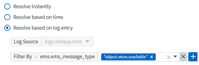

Defina el comportamiento de resolución de alertas
Puede elegir cómo se resuelve una alerta de monitor de registro. Se le presentan tres opciones:
Resuelva al instante
Purgar después del período de retención de datos (consulte la página de ediciones para obtener más información). Tenga en cuenta que el monitor no tiene ninguna condición de resolución por definición, por lo que una alerta permanecerá active y suprimirá todas las alertas posteriores con group_by coincidentes generadas por este monitor, hasta que haya pasado el período de retención de datos.
Resolver según entrada de log: Resolver alerta cuando se detecta la línea de log como se describe en la siguiente definición o depurar después del período de retención de datos.
