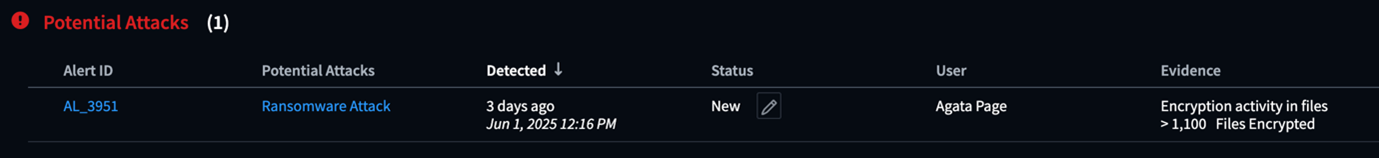

Ejemplo de alerta de alta confianza en la página de lista de alertas:
Ejemplo de alerta de alta confianza, página de lista

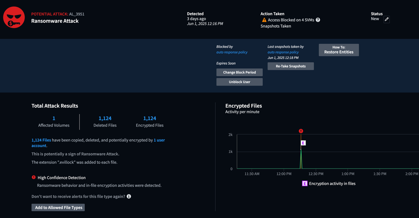

Ejemplo de detalle de alerta de alta confianza:
Ejemplo de alerta de alta confianza, página de detalles
