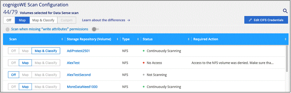

Habilitar o deshabilitar escaneos en volúmenes
Puedes iniciar o detener los análisis en cualquier sistema en cualquier momento desde el menú de configuración. También puedes cambiar los análisis de solo mapa a completos, y viceversa.
La opción Escanear sin permisos de escritura está desactivada por defecto. Esto significa que, si NetApp Data Classification no tiene los permisos de escritura adecuados, el sistema no escaneará los archivos porque NetApp Data Classification no puede restablecer el «tiempo de último acceso» a la marca de tiempo original. Si tu sistema puede tolerar que se modifique el tiempo de último acceso, selecciona esta opción. "Más información".
Nota Los nuevos volúmenes añadidos al sistema solo se analizan automáticamente cuando has activado el análisis para todos los volúmenes. Si solo has activado el análisis en ciertos volúmenes, debes activar manualmente el análisis en el volumen recién añadido.
Una captura de pantalla de la página de Configuración donde puede habilitar o deshabilitar el escaneo de volúmenes individuales.
Pasos
  1. Desde el menú Clasificación de datos, seleccione Configuración.
  2. Identifica el sistema que quieres analizar. Selecciona Activar análisis. En el menú desplegable, elige Analizar todos los volúmenes: análisis completo, Analizar todos los volúmenes: solo asignación o Administrar análisis para abrir el menú del sistema y configurar el análisis en volúmenes específicos.
    Para activar o desactivar los escaneos de volúmenes individuales, busca los volúmenes en la lista. En la columna de tipo de escaneo, selecciona Sólo mapa o Escaneo completo.
