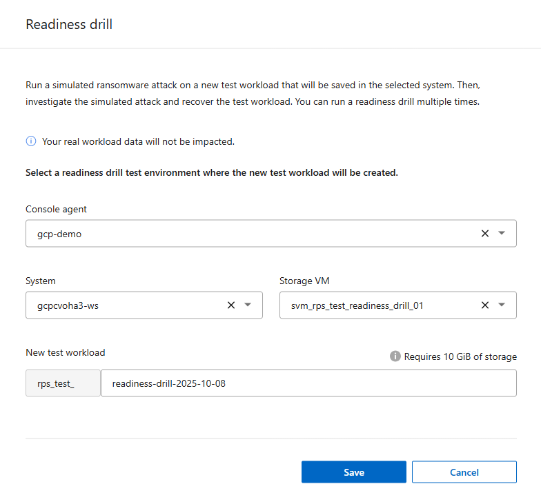

  1. En Ransomware Resilience, seleccione Configuración.
  2. En la ficha «Simulacro de preparación» de la página «Configuración», selecciona Configurar.
    Configura la página de simulacros de preparación
  3. Selecciona el tipo de ataque de ransomware.
  4. Selecciona el entorno en el que se creará el simulacro de preparación.
    1. Selecciona el Console agent y el Primary system.
    2. Después de elegir el sistema principal, elige la Storage VM de la lista que aparece por defecto.
    3. Si la máquina virtual de almacenamiento utiliza el protocolo CIFS, introduce las credenciales de Active Directory. Si lo deseas, puedes introducir el dominio de Active Directory; debes introducir el nombre de usuario y la contraseña. Te recomendamos que introduzcas las credenciales de un usuario dedicado a pruebas.
    4. Introduce un nombre para la nueva carga de trabajo de prueba. La carga de trabajo de prueba llevará al principio rps_test_.
    5. Si el simulacro de preparación es para un tipo de ataque de actividad del usuario, selecciona el User activity agent para el entorno del simulacro.
  5. Seleccione Guardar.
Consejo Puedes modificar la configuración del simulacro de preparación más adelante desde la página de Configuración.

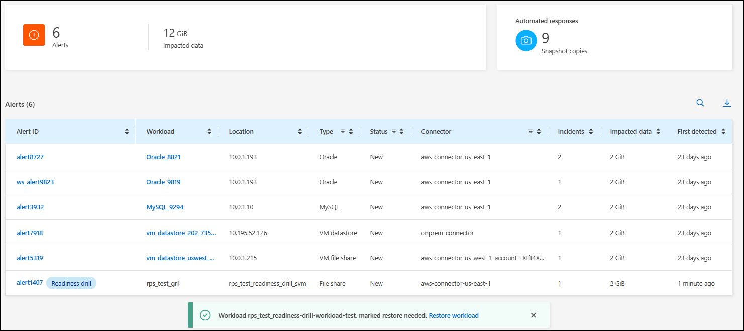

  1. En el menú Resiliencia ante ransomware, seleccione Alertas.
  2. Selecciona la alerta que indique «Simulacro de preparación». Aparece una lista de alertas de incidentes en la página de detalles de alertas.
    Página de detalles de alertas que muestra la alerta del simulacro de preparación
  3. Revisar los incidentes de alerta.
  4. Seleccione un incidente de alerta.

  1. Regresar a la página de detalles de alerta.
  2. Si la carga de trabajo de prueba debe restaurarse, selecciona Marcar restauración necesaria y luego vuelve a seleccionar ese botón en el cuadro de diálogo de confirmación.
  3. En el menú Resiliencia ante ransomware, seleccione Recuperación.
  4. Selecciona la carga de trabajo de prueba marcada con la etiqueta "Readiness drill" que quieras restaurar.
  5. Seleccione Restaurar.
