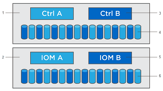

Actualizar ubicaciones de firmware
1 Estante del controlador; 2 Estante de la unidad; 3 Software, firmware del controlador, NVSRAM del controlador, software del supervisor; 4 firmware de la unidad; 5 firmware del IOM; 6 firmware de la unidad
Puedes ver tus versiones actuales de software y firmware en el cuadro de diálogo Inventario de software y firmware. Ve al menú:Support[Upgrade Center] y luego haz clic en el enlace Software and Firmware Inventory.
