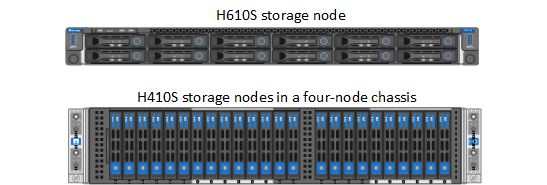

    1. Desembale la unidad de repuesto y colóquela en una superficie plana y sin estática cerca del bastidor. Guarde los materiales de embalaje para cuando devuelva la unidad con error a NetApp. Aquí tiene la vista frontal de los nodos de almacenamiento H610S y H410S con las unidades:
      Muestra la vista frontal de los nodos de almacenamiento H610S y H410S.

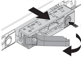

    3. (sólo H610S) realice los siguientes pasos:
      1. Coincida el número de ranura de la unidad con error desde la interfaz de usuario de Element con el número en el chasis. El LED de la unidad con error se ilumina en ámbar.
      2. Retire el bisel.
      3. Pulse el botón de liberación y quite la unidad con error como se muestra en la siguiente ilustración:
        Muestra la unidad que se quita del nodo H610S.
    Nota Asegúrese de que el asa de la bandeja está completamente abierto antes de intentar sacar la unidad del chasis.
