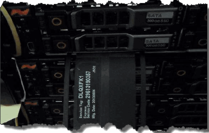

Localice la etiqueta de servicio del chasis con errores y compruebe que el número de serie coincide con el número de la incidencia que abrió con el soporte de NetApp cuando solicitó el reemplazo.
Puede localizar la etiqueta de servicio desde la parte frontal del chasis.
La siguiente figura muestra un ejemplo de la etiqueta de servicio:
La figura anterior es un ejemplo. La ubicación exacta de la etiqueta de servicio puede variar en función del modelo de hardware. -
