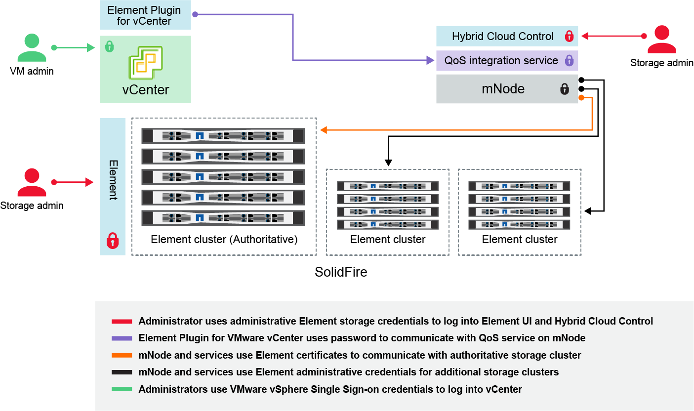

Si cambia las credenciales de un componente de una implementación de NetApp HCI o SolidFire de NetApp, la siguiente tabla proporciona directrices sobre el impacto en otros componentes.
Interacciones de componentes de NetApp SolidFire: Componentes de SolidFire de NetApp

Se aplica a: NetApp HCI y SolidFire
Los administradores utilizan estas credenciales para iniciar sesión en:
  • La interfaz de usuario de Element en el clúster de almacenamiento de Element
  • Control del cloud híbrido en el nodo de gestión (mnode)
Cuando Hybrid Cloud Control gestiona varios clústeres de almacenamiento, solo acepta las credenciales de administrador de los clústeres de almacenamiento, conocidas como el autoritativo cluster para el que se configuró mnode inicialmente. Para los clústeres de almacenamiento que se añadieron más adelante al control del cloud híbrido, el nodo mnode almacena de forma segura las credenciales de administración. Si se modifican las credenciales para clústeres de almacenamiento añadidos posteriormente, también se deben actualizar las credenciales en mnode con la API mnode.
