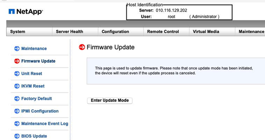

Actualice el firmware del nodo
Después de sustituir el nodo de computación, es posible que tenga que actualizar la versión de firmware. Consulte "Actualizar el firmware del nodo de computación" para obtener más detalles.
