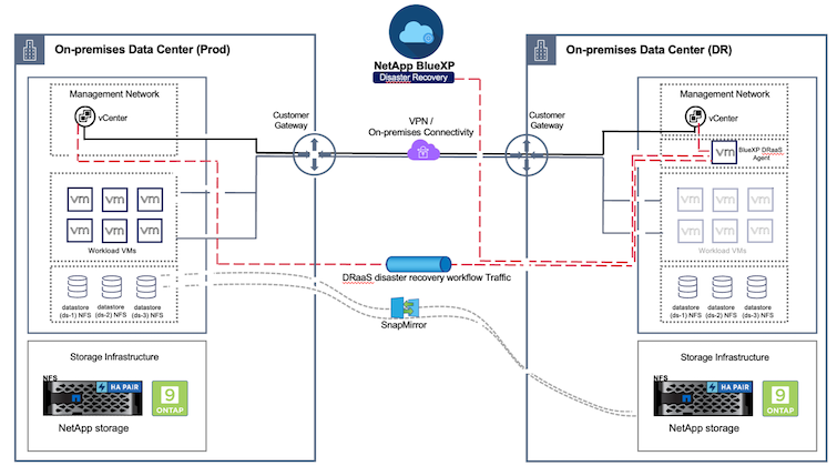

Antes de configurar el plan de recuperación ante desastres, asegúrate de que se cumplan los siguientes requisitos previos:
  • El agente de NetApp Console está implementado.
  • El agente tiene conectividad con los sistemas vCenter de origen y destino y con los sistemas de almacenamiento.
  • Hay disponible un clúster de ONTAP con una SVM con el servicio de NFS habilitado.
  • Los sistemas de almacenamiento locales de NetApp que alojan almacenes de datos NFS para VMware se añaden a NetApp Console.
  • La resolución de DNS debe estar vigente cuando se utilizan nombres DNS. De lo contrario, utilice direcciones IP para vCenter.
  • La replicación de SnapMirror está configurada para los volúmenes de almacén de datos basados en NFS designados.
  • Asegúrese de que el entorno tenga versiones compatibles de vCenter Server y servidores ESXi.
Una vez establecida la conectividad entre los sitios de origen y destino, proceda con los pasos de configuración, que deberían tomar un par de clics y entre 3 y 5 minutos.
Nota NetApp recomienda instalar el agente de NetApp Console en el sitio de destino o en un tercer sitio, de modo que el agente de NetApp Console pueda comunicarse a través de la red con los recursos de origen y de destino.

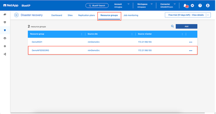

Una vez añadidos los sitios, las máquinas virtuales se pueden agrupar en grupos de recursos. Los grupos de recursos de Disaster Recovery te permiten agrupar un conjunto de máquinas virtuales dependientes en grupos lógicos que contienen sus órdenes de arranque y retrasos de arranque, que se pueden ejecutar durante la recuperación. Para empezar a crear grupos de recursos, ve a Resource Groups y haz clic en Create New Resource Group.
Figura que muestra el diálogo de entrada/salida o representa contenido escrito
Nota El grupo de recursos también se puede crear mientras se crea un plan de replicación.
El orden de arranque de las máquinas virtuales se puede definir o modificar durante la creación de grupos de recursos mediante un simple mecanismo de arrastrar y soltar.

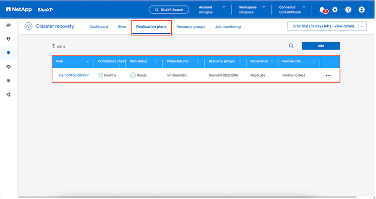

Una vez hecho esto, revise los mapeos creados y luego haga clic en Agregar plan.
Nota En un plan de replicación se pueden incluir VMs de diferentes volúmenes y SVM. Dependiendo de la ubicación de la VM (ya sea en el mismo volumen o en un volumen distinto dentro de la misma SVM, o en volúmenes distintos en diferentes SVM), Disaster Recovery crea una Snapshot de grupo de consistencia.

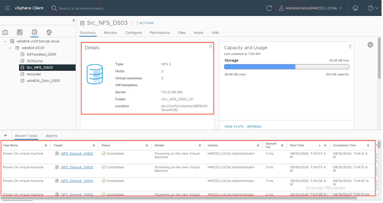

Cuando el administrador de VMware ejecuta una operación de conmutación por error de prueba, Disaster Recovery automatiza las siguientes tareas:
  • Activar relaciones de SnapMirror para actualizar el almacenamiento en el sitio de destino con cualquier cambio reciente que se haya realizado en el sitio de producción.
  • Creación de volúmenes NetApp FlexClone de los volúmenes FlexVol en la matriz de almacenamiento DR.
  • Conexión de los almacenes de datos NFS en los volúmenes FlexClone a los hosts ESXi en el sitio de recuperación ante desastres.
  • Conectar los adaptadores de red de la máquina virtual a la red de prueba especificada durante la asignación.
  • Reconfigurar la configuración de red del sistema operativo invitado de la máquina virtual según lo definido para la red en el sitio de recuperación ante desastres.
  • Ejecutar cualquier comando personalizado que se haya almacenado en el plan de replicación.
  • Encender las máquinas virtuales en el orden definido en el plan de replicación.
