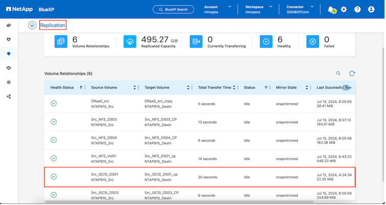

Configuración de la replicación de almacenamiento entre el sitio de origen y el de destino
SnapMirror utiliza instantáneas de ONTAP para administrar la transferencia de datos de una ubicación a otra. Inicialmente, se copia una copia completa basada en una instantánea del volumen de origen al destino para realizar una sincronización de línea base. A medida que se producen cambios en los datos en la fuente, se crea una nueva instantánea y se compara con la instantánea de referencia. Luego, los bloques que se han modificado se replican en el destino, y la instantánea más nueva se convierte en la línea de base actual, o la instantánea común más nueva. Esto permite que el proceso se repita y que se envíen actualizaciones incrementales al destino.
Cuando se establece una relación SnapMirror , el volumen de destino está en un estado de solo lectura en línea y, por lo tanto, aún es accesible. SnapMirror trabaja con bloques físicos de almacenamiento, en lugar de a nivel de archivos u otro nivel lógico. Esto significa que el volumen de destino es una réplica idéntica del de origen, incluidas instantáneas, configuraciones de volumen, etc. Si el volumen de origen utiliza funciones de eficiencia de espacio de ONTAP , como compresión de datos y deduplicación de datos, el volumen replicado conservará estas optimizaciones.
Al romper la relación de SnapMirror , el volumen de destino se puede escribir y normalmente se utiliza para realizar una conmutación por error cuando se utiliza SnapMirror para sincronizar datos con un entorno de recuperación ante desastres. SnapMirror es lo suficientemente sofisticado para permitir que los datos modificados en el sitio de conmutación por error se resincronicen de manera eficiente con el sistema principal, en caso de que más tarde vuelva a estar en línea, y luego permitir que se restablezca la relación original de SnapMirror .
Cómo configurarlo para VMware Disaster Recovery
El proceso para crear la replicación de SnapMirror sigue siendo el mismo para cualquier aplicación. El proceso puede ser manual o automatizado. La forma más sencilla es usar NetApp Console para configurar la replicación de SnapMirror mediante una simple acción de arrastrar y soltar el sistema ONTAP de origen del entorno sobre el de destino para activar el asistente que te guía durante el resto del proceso.
Figura que muestra el diálogo de entrada/salida o representa contenido escrito
NetApp Data Services también puede automatizar este proceso siempre que se cumplan los dos criterios siguientes:
  • Los clústeres de origen y destino tienen una relación de pares.
  • El SVM de origen y el SVM de destino tienen una relación de pares.
Nota Si ya se ha configurado una relación de SnapMirror para el volumen a través de la CLI, NetApp Console detecta la relación y continúa con el resto de las operaciones del flujo de trabajo.
Nota Además de los enfoques anteriores, también puedes crear la replicación de SnapMirror mediante la CLI de ONTAP o System Manager. Independientemente del método que uses para sincronizar los datos con SnapMirror, Disaster Recovery organiza el flujo de trabajo para que las operaciones de recuperación ante desastres sean fluidas y eficientes.

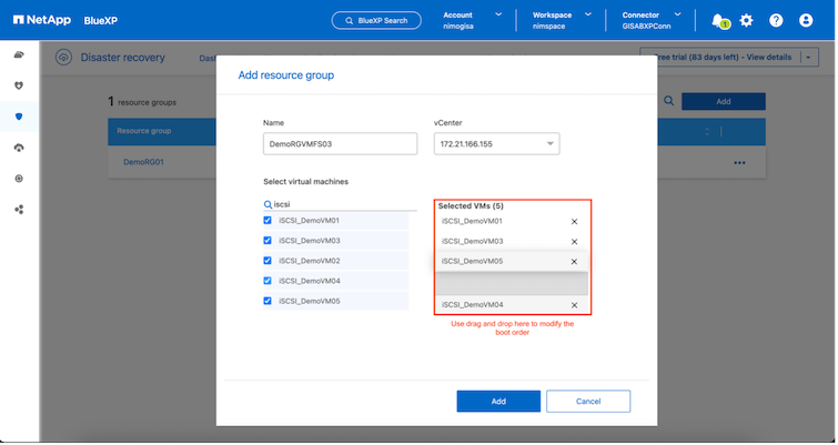

Una vez añadidos los sitios, las máquinas virtuales se pueden agrupar en grupos de recursos. Los grupos de recursos de Disaster Recovery te permiten agrupar un conjunto de máquinas virtuales dependientes en grupos lógicos que contienen sus órdenes de arranque y retrasos de arranque, que se pueden ejecutar durante la recuperación. Para empezar a crear grupos de recursos, ve a Resource Groups y haz clic en Create New Resource Group.
Nota El grupo de recursos también se puede crear mientras se crea un plan de replicación.
El orden de arranque de las máquinas virtuales se puede definir o modificar durante la creación de grupos de recursos mediante un simple mecanismo de arrastrar y soltar.

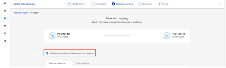

Una vez seleccionados los grupos de recursos, crea las asignaciones de conmutación por error. En este paso, especifica cómo se asignan los recursos del entorno de origen al de destino. Esto incluye recursos de computación y redes virtuales. Personalización de direcciones IP, scripts previos y posteriores, retrasos de arranque, consistencia de las aplicaciones, etc. Para obtener información detallada, consulta "Crear un plan de replicación".
Nota De forma predeterminada, se utilizan los mismos parámetros de mapeo para las operaciones de prueba y de conmutación por error. Para aplicar diferentes asignaciones para el entorno de prueba, seleccione la opción Asignación de prueba después de desmarcar la casilla de verificación como se muestra a continuación:

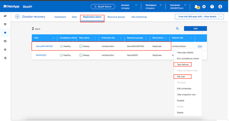

Una vez creado el plan de replicación, puedes realizar la conmutación por error según los requisitos seleccionando la opción de conmutación por error, la opción de conmutación por error de prueba o la opción de migrar. Disaster Recovery garantiza que el proceso de replicación se ejecute según el plan cada 30 minutos. Durante las opciones de conmutación por error y conmutación por error de prueba, puedes utilizar la copia Snapshot de SnapMirror más reciente, o puedes seleccionar una copia Snapshot específica de una copia Snapshot de un momento específico (según la política de retención de SnapMirror). La opción de momento específico puede ser muy útil si se produce un evento de corrupción como el ransomware, donde las réplicas más recientes ya están comprometidas o cifradas. Disaster Recovery muestra todos los puntos de recuperación disponibles.
Para activar o probar la conmutación por error con la configuración especificada en el plan de replicación, haga clic en Conmutación por error o Probar conmutación por error.

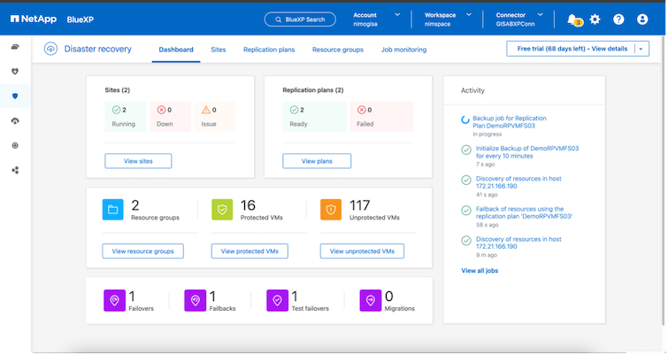

Desde NetApp Console o la CLI de ONTAP, puedes supervisar el estado de salud de la replicación de los volúmenes del datastore correspondientes, y el estado de una conmutación por error o una conmutación por error de prueba se puede seguir a través de Job Monitoring.
Esto proporciona una solución poderosa para gestionar un plan de recuperación ante desastres personalizado y adaptado. La conmutación por error se puede realizar de forma planificada o con solo hacer clic en un botón cuando ocurre un desastre y se toma la decisión de activar el sitio de recuperación ante desastres.
