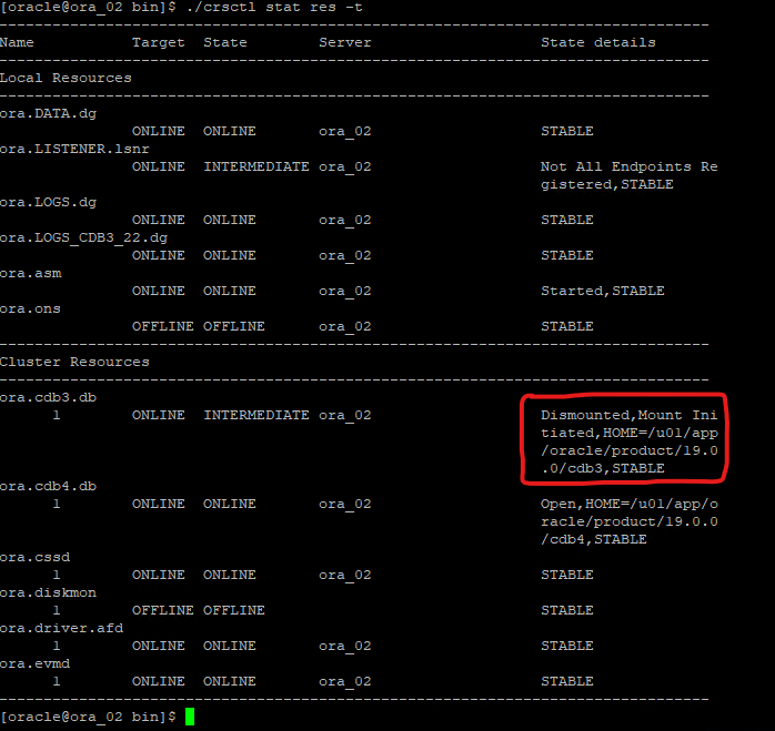

Desde el control de la cuadrícula de reinicio de Oracle, observamos que mientras cdb3 está en restauración y recuperación, cdb4 está en línea y disponible.

[oracle@ora_02 bin]$ sqlplus / as sysdba SQL*Plus: Release 19.0.0.0.0 - Production on Fri Oct 6 17:01:28 2023 Version 19.18.0.0.0 Copyright (c) 1982, 2022, Oracle. All rights reserved. Connected to: Oracle Database 19c Enterprise Edition Release 19.0.0.0.0 - Production Version 19.18.0.0.0 SQL> select name, open_mode from v$database; NAME OPEN_MODE --------- -------------------- CDB3 READ WRITE SQL> show pdbs CON_ID CON_NAME OPEN MODE RESTRICTED ---------- ------------------------------ ---------- ---------- 2 PDB$SEED READ ONLY NO 3 CDB3_PDB1 READ WRITE NO 4 CDB3_PDB2 READ WRITE NO 5 CDB3_PDB3 READ WRITE NO SQL> alter session set container=CDB3_PDB1; Session altered. SQL> select * from test; ID ---------- DT --------------------------------------------------------------------------- EVENT -------------------------------------------------------------------------------- 1 06-OCT-23 03.18.24.000000 PM test oracle recovery on guest mounted fsx storage to VMC guest vm ora_02 SQL> select current_timestamp from dual; CURRENT_TIMESTAMP --------------------------------------------------------------------------- 06-OCT-23 05.02.20.382702 PM -07:00 SQL>

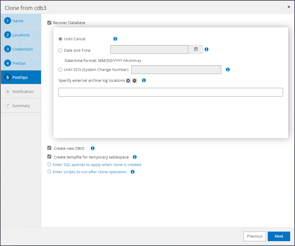

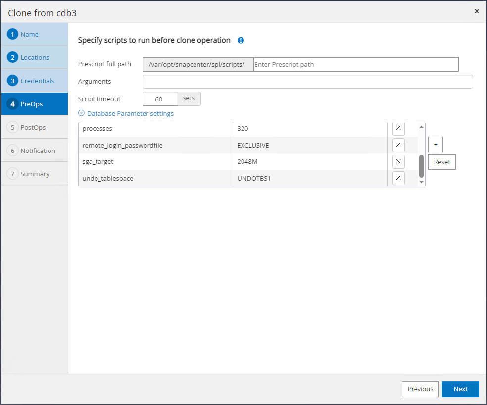

Cambie los parámetros de la base de datos clonada para cumplir con los requisitos de configuración o recursos de la base de datos clonada.
Seleccione el alcance de recuperación.
Until Cancel
recupera el clon hasta el último archivo de registro disponible en el conjunto de respaldo. -

[oracle@ora_02 ~]$ /u01/app/oracle/product/19.0.0/grid/bin/crsctl stat res -t -------------------------------------------------------------------------------- Name Target State Server State details -------------------------------------------------------------------------------- Local Resources -------------------------------------------------------------------------------- ora.DATA.dg ONLINE ONLINE ora_02 STABLE ora.LISTENER.lsnr ONLINE INTERMEDIATE ora_02 Not All Endpoints Re gistered,STABLE ora.LOGS.dg ONLINE ONLINE ora_02 STABLE ora.SC_2090922_CDB3TST.dg ONLINE ONLINE ora_02 STABLE ora.asm ONLINE ONLINE ora_02 Started,STABLE ora.ons OFFLINE OFFLINE ora_02 STABLE -------------------------------------------------------------------------------- Cluster Resources -------------------------------------------------------------------------------- ora.cdb3.db 1 ONLINE ONLINE ora_02 Open,HOME=/u01/app/o racle/product/19.0.0 /cdb3,STABLE ora.cdb3tst.db 1 ONLINE ONLINE ora_02 Open,HOME=/u01/app/o racle/product/19.0.0 /cdb4,STABLE ora.cdb4.db 1 ONLINE ONLINE ora_02 Open,HOME=/u01/app/o racle/product/19.0.0 /cdb4,STABLE ora.cssd 1 ONLINE ONLINE ora_02 STABLE ora.diskmon 1 OFFLINE OFFLINE STABLE ora.driver.afd 1 ONLINE ONLINE ora_02 STABLE ora.evmd 1 ONLINE ONLINE ora_02 STABLE -------------------------------------------------------------------------------- [oracle@ora_02 ~]$ export ORACLE_HOME=/u01/app/oracle/product/19.0.0/cdb4 [oracle@ora_02 ~]$ export ORACLE_SID=cdb3tst [oracle@ora_02 ~]$ sqlplus / as sysdba SQL*Plus: Release 19.0.0.0.0 - Production on Sat Oct 7 08:04:51 2023 Version 19.18.0.0.0 Copyright (c) 1982, 2022, Oracle. All rights reserved. Connected to: Oracle Database 19c Enterprise Edition Release 19.0.0.0.0 - Production Version 19.18.0.0.0 SQL> select name, open_mode from v$database; NAME OPEN_MODE --------- -------------------- CDB3TST READ WRITE SQL> show pdbs CON_ID CON_NAME OPEN MODE RESTRICTED ---------- ------------------------------ ---------- ---------- 2 PDB$SEED READ ONLY NO 3 CDB3_PDB1 READ WRITE NO 4 CDB3_PDB2 READ WRITE NO 5 CDB3_PDB3 READ WRITE NO SQL> alter session set container=CDB3_PDB1; Session altered. SQL> select * from test; ID ---------- DT --------------------------------------------------------------------------- EVENT -------------------------------------------------------------------------------- 1 06-OCT-23 03.18.24.000000 PM test oracle recovery on guest mounted fsx storage to VMC guest vm ora_02 SQL>
Esto completa la demostración de la copia de seguridad, restauración y clonación de la base de datos Oracle de SnapCenter en VMC SDDC en AWS.
