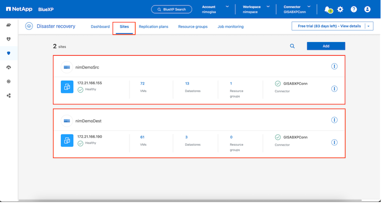

El primer paso para prepararse para la recuperación ante desastres es descubrir y agregar los recursos de almacenamiento y vCenter locales a la BlueXP disaster recovery.
Abra la consola BlueXP y seleccione Protección > Recuperación ante desastres en la navegación izquierda. Seleccione Descubrir servidores vCenter o utilice el menú superior, seleccione Sitios > Agregar > Agregar vCenter.
Agregue las siguientes plataformas:
Fuente. vCenter local.
Destino. Centro de datos SDDC de VMC.
Una vez que se agregan los vCenters, se activa el descubrimiento automático.

Una vez agregados los sitios de origen y destino, la BlueXP disaster recovery realiza un descubrimiento profundo automático y muestra las máquinas virtuales junto con los metadatos asociados. La BlueXP disaster recovery también detecta automáticamente las redes y los grupos de puertos utilizados por las máquinas virtuales y los completa.

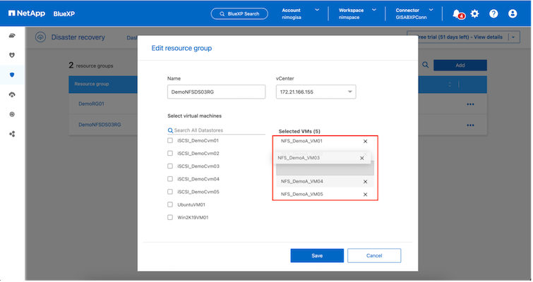

Una vez agregados los sitios, las máquinas virtuales se pueden agrupar en grupos de recursos. Los grupos de recursos de BlueXP disaster recovery le permiten agrupar un conjunto de máquinas virtuales dependientes en grupos lógicos que contienen sus órdenes de arranque y los retrasos de arranque que se pueden ejecutar durante la recuperación. Para comenzar a crear grupos de recursos, navegue a Grupos de recursos y haga clic en Crear nuevo grupo de recursos.
El grupo de recursos también se puede crear mientras se crea un plan de replicación. |
El orden de arranque de las máquinas virtuales se puede definir o modificar durante la creación de grupos de recursos mediante un simple mecanismo de arrastrar y soltar.

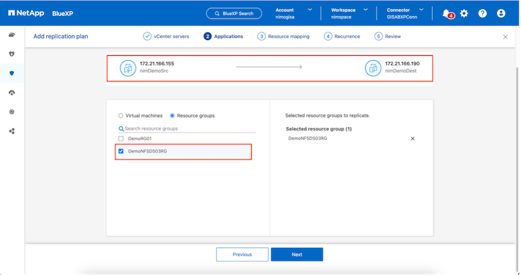

Configure el plan de replicación seleccionando las plataformas vCenter de origen y destino en el menú desplegable y elija los grupos de recursos que se incluirán en el plan, junto con la agrupación de cómo se deben restaurar y encender las aplicaciones y el mapeo de clústeres y redes. Para definir el plan de recuperación, navegue a la pestaña Plan de replicación y haga clic en Agregar plan.
Primero, seleccione el vCenter de origen y luego seleccione el vCenter de destino.
El siguiente paso es seleccionar los grupos de recursos existentes. Si no se crean grupos de recursos, el asistente ayuda a agrupar las máquinas virtuales necesarias (básicamente, crea grupos de recursos funcionales) en función de los objetivos de recuperación. Esto también ayuda a definir la secuencia de operaciones de cómo se deben restaurar las máquinas virtuales de la aplicación.
El grupo de recursos permite establecer el orden de arranque mediante la funcionalidad de arrastrar y soltar. Se puede utilizar para modificar fácilmente el orden en que se encenderán las máquinas virtuales durante el proceso de recuperación. |
Cada máquina virtual dentro de un grupo de recursos se inicia en secuencia según el orden. Se inician dos grupos de recursos en paralelo. |
La siguiente captura de pantalla muestra la opción para filtrar máquinas virtuales o almacenes de datos específicos según los requisitos organizativos si no se crean grupos de recursos de antemano.

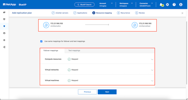

Una vez seleccionados los grupos de recursos, cree las asignaciones de conmutación por error. En este paso, especifique cómo se asignan los recursos del entorno de origen al destino. Esto incluye recursos computacionales y redes virtuales. Personalización de IP, scripts previos y posteriores, retrasos en el arranque, consistencia de la aplicación, etc. Para obtener información detallada, consulte"Crear un plan de replicación" .
De forma predeterminada, se utilizan los mismos parámetros de mapeo para las operaciones de prueba y de conmutación por error. Para configurar diferentes asignaciones para el entorno de prueba, seleccione la opción Asignación de prueba después de desmarcar la casilla de verificación como se muestra a continuación: |
Una vez completado el mapeo de recursos, haga clic en Siguiente.

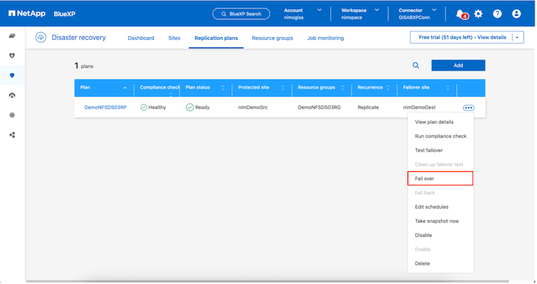

BlueXP DRaaS tiene dos métodos para realizar una conmutación por error real: migración planificada y conmutación por error. El primer método, la migración planificada, incorpora el apagado de la máquina virtual y la sincronización de la replicación del almacenamiento en el proceso para recuperar o mover eficazmente las máquinas virtuales al sitio de destino. La migración planificada requiere acceso al sitio de origen. El segundo método, conmutación por error, es una conmutación por error planificada/no planificada en la que las máquinas virtuales se recuperan en el sitio de destino desde el último intervalo de replicación de almacenamiento que pudo completarse. Dependiendo del RPO que se diseñó en la solución, se puede esperar cierta cantidad de pérdida de datos en el escenario de recuperación ante desastres.
Cuando el administrador de VMware realiza una operación de conmutación por error, BlueXP DRaaS automatiza las siguientes tareas:
Romper y conmutar por error las relaciones de NetApp SnapMirror .

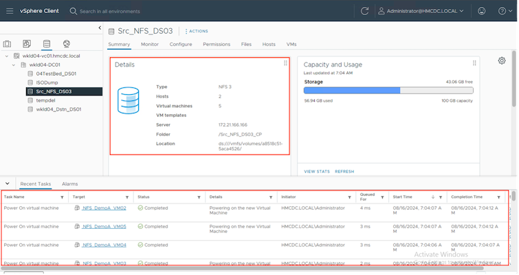

Conecte los almacenes de datos NFS replicados a los hosts ESXi en el sitio de recuperación ante desastres.
Conecte los adaptadores de red de la máquina virtual a la red del sitio de destino apropiado.
Reconfigure la configuración de red del sistema operativo invitado de la máquina virtual según lo definido para la red en el sitio de destino.
Ejecute cualquier comando personalizado (si hay alguno) que se haya almacenado en el plan de replicación.
Encienda las máquinas virtuales en el orden definido en el plan de replicación.

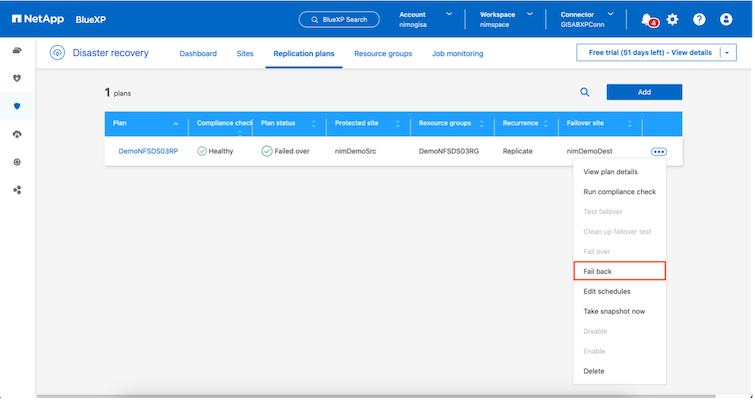

Recuperación por recuperación
Una conmutación por recuperación es un procedimiento opcional que restaura la configuración original de los sitios de origen y destino después de una recuperación.
Los administradores de VMware pueden configurar y ejecutar un procedimiento de conmutación por error cuando estén listos para restaurar los servicios en el sitio de origen original.
NOTA: BlueXP DRaaS replica (resincroniza) cualquier cambio en la máquina virtual de origen original antes de revertir la dirección de replicación. Este proceso comienza a partir de una relación que ha completado la conmutación por error a un destino e implica los siguientes pasos:
Apague y anule el registro de las máquinas virtuales y los volúmenes en el sitio de destino se desmontan.
Romper la relación SnapMirror en la fuente original se rompe para hacerla de lectura/escritura.
Vuelva a sincronizar la relación SnapMirror para revertir la replicación.
Monte el volumen en la fuente, encienda y registre las máquinas virtuales de origen.

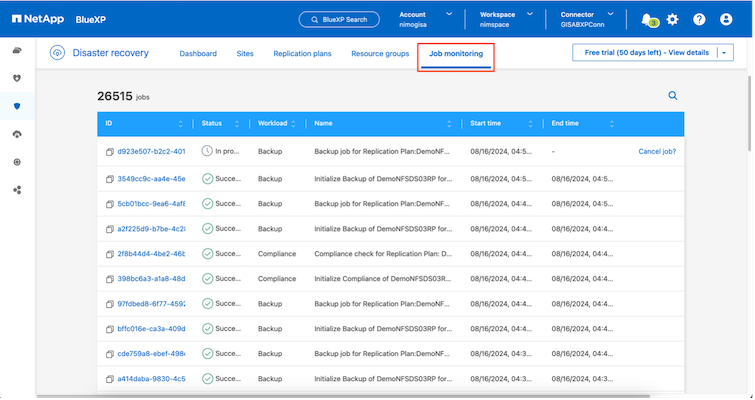

Monitoreo y tablero de control
Desde BlueXP o la CLI de ONTAP , puede supervisar el estado de salud de la replicación para los volúmenes de almacén de datos adecuados, y el estado de una conmutación por error o de una conmutación por error de prueba se puede rastrear a través de la Supervisión de trabajos.
Si un trabajo está actualmente en progreso o en cola y desea detenerlo, existe una opción para cancelarlo. |
Con el panel de BlueXP disaster recovery , evalúe con confianza el estado de los sitios de recuperación ante desastres y los planes de replicación. Esto permite a los administradores identificar rápidamente sitios y planes saludables, desconectados o degradados.
