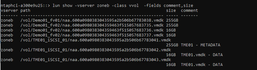

Tamaño de iSCSI PE desde CLI

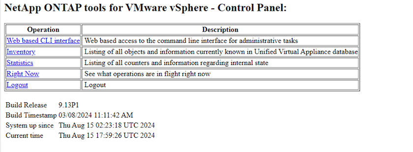

  7. Los detalles de vVol se pueden recuperar mediante la interfaz CLI basada en web. La URL del portal es la misma que la URL del proveedor VASA sin el nombre de archivo version.xml.Información del proveedor VASA para 9.13
    La credencial debe coincidir con la información utilizada durante la provisión de herramientas ONTAPInterfaz de usuario del cliente VASA
    o use una contraseña actualizada con la consola de mantenimiento de herramientas ONTAP . Interfaz de usuario de la consola de herramientas de ONTAP Seleccione la interfaz CLI basada en web. Consola de control de herramientas ONTAP Escriba el comando deseado de la lista de comandos disponibles. Para enumerar los detalles de vVol junto con la información de almacenamiento subyacente, pruebe vvol list -verbose=trueInformación de vVol con 9.13 Para los basados en LUN, también se puede utilizar la CLI de ONTAP o el Administrador del sistema. Información de LUN de vVol con ONTAP CLI Información de LUN de vVol con el Administrador del sistema En el caso de los sistemas basados en NFS, se puede utilizar el Administrador del sistema para explorar el almacén de datos.Información de vVol NFS con el Administrador del sistema

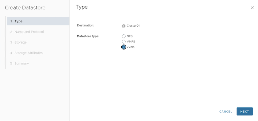

  1. Haga clic con el botón derecho en el clúster o host de vSphere y seleccione Crear almacén de datos (10.1) en las herramientas de NetApp ONTAP .
  2. Seleccione el tipo de almacén de datos como vVols. Selección del almacén de datos vVol con 10.1 Si la opción vVols no está disponible, asegúrese de que el proveedor VASA esté registrado.Registro VASA con 10.1
  3. Proporcione el nombre del almacén de datos vVol y seleccione el protocolo de transporte.Nombre del almacén de datos vVol y protocolo de transporte con 10.1
