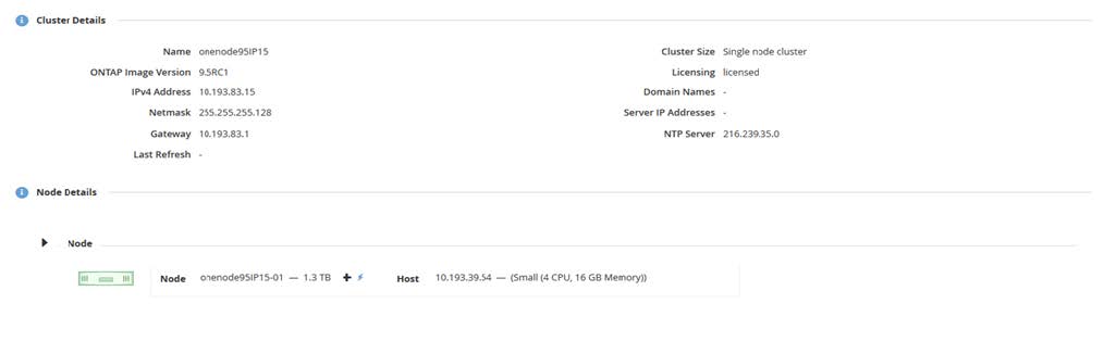

ONTAP Deploy se puede utilizar para agregar y otorgar licencias de almacenamiento adicional para cada nodo en un clúster ONTAP Select .
La función de agregar almacenamiento en ONTAP Deploy es la única manera de aumentar el almacenamiento administrado, y no se permite modificar directamente la máquina virtual de ONTAP Select . La siguiente figura muestra el icono "+" que inicia el asistente para agregar almacenamiento.
Detalles del clúster y del nodo
Las siguientes consideraciones son importantes para el éxito de la operación de expansión de capacidad. Para aumentar la capacidad, la licencia existente debe cubrir la cantidad total de espacio (existente más nuevo). Una operación de ampliación de almacenamiento que haga que el nodo exceda su capacidad de licencia falla. Primero se debe instalar una nueva licencia con capacidad suficiente.
