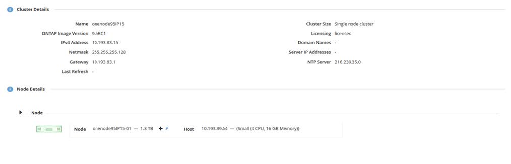

La función de agregar almacenamiento en ONTAP Deploy es la única forma de aumentar el almacenamiento administrado y no se admite la modificación directa de la máquina virtual ONTAP Select. La siguiente figura muestra el icono "+" que inicia el asistente para agregar almacenamiento.
Detalles del clúster y del nodo
Las siguientes consideraciones son importantes para el éxito de la operación de expansión de capacidad. Agregar capacidad requiere que la licencia existente cubra la cantidad total de espacio (existente más nuevo). Una operación de adición de almacenamiento que haga que el nodo supere su capacidad licenciada fallará. Primero se debe instalar una nueva licencia con capacidad suficiente.

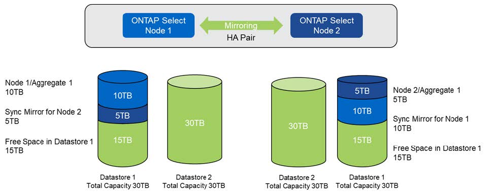

La configuración inicial consta de dos nodos, cada uno con dos almacenes de datos de 30TB de espacio en cada almacén de datos. ONTAP Deploy crea un clúster de dos nodos, donde cada nodo consume 10TB de espacio del almacén de datos 1. ONTAP Deploy configura cada nodo con 5TB de espacio activo por nodo.
La siguiente figura muestra los resultados de una única operación de adición de almacenamiento para el nodo 1. ONTAP Select sigue utilizando la misma cantidad de almacenamiento (15TB) en cada nodo. Sin embargo, el nodo 1 tiene más almacenamiento activo (10TB) que el nodo 2 (5TB). Ambos nodos están totalmente protegidos, ya que cada nodo aloja una copia de los datos del otro nodo. Queda espacio libre adicional en el datastore 1, y el datastore 2 permanece completamente libre.
Distribución de capacidad: asignación y espacio libre después de una única operación de adición de almacenamiento
Dos operaciones adicionales de adición de almacenamiento en el nodo 1 consumen el resto del almacén de datos 1 y una parte del almacén de datos 2 (utilizando el límite de capacidad). La primera operación de adición de almacenamiento consume los 15TB de espacio libre que quedan en el almacén de datos 1. La siguiente figura muestra el resultado de la segunda operación de adición de almacenamiento. En este punto, el nodo 1 tiene 50TB de datos activos bajo gestión, mientras que el nodo 2 tiene los 5TB originales.
Distribución de capacidad: asignación y espacio libre después de dos operaciones adicionales de adición de almacenamiento para el nodo 1
El tamaño máximo de VMDK utilizado durante las operaciones de adición de capacidad es de 16TB. El tamaño máximo de VMDK utilizado durante las operaciones de creación de clúster sigue siendo de 8TB. ONTAP Deploy crea VMDK con el tamaño correcto según tu configuración (un clúster de un solo nodo o de varios nodos) y la cantidad de capacidad que se añada. Sin embargo, el tamaño máximo de cada VMDK no debe superar los 8TB durante las operaciones de creación de clúster y los 16TB durante las operaciones de adición de almacenamiento.
