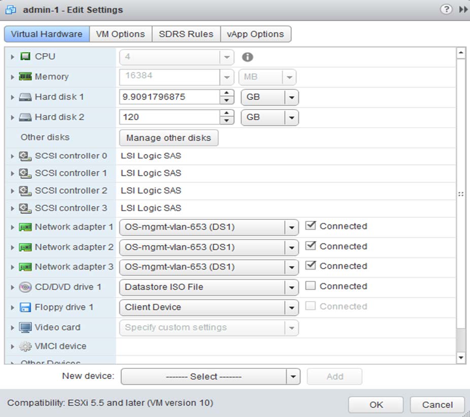

  2. Desactive la opción Unidad de CD/DVD.
    Este paso no se aplica si instaló ONTAP Select sin utilizar ONTAP Deploy.
    Editar configuración
