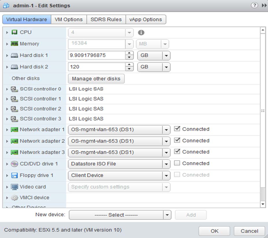

  2. Desactiva la opción Unidad de CD/DVD.
    Este paso no se aplica si instalaste ONTAP Select sin usar ONTAP Deploy.
    Editar configuración
