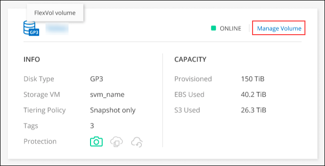

    Una captura de pantalla del botón Administrar volumen en la pestaña Volúmenes.
  4. En el mosaico de volumen requerido, haga clic en Administrar volumen.

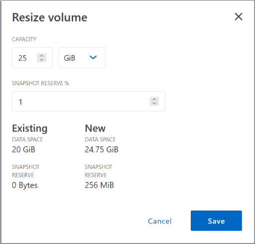

  6. En la pantalla Cambiar tamaño de volumen, edite la capacidad y el porcentaje de reserva de instantáneas según sea necesario. Puede comparar el espacio disponible existente con la capacidad modificada.
  7. Haga clic en Guardar.
La pantalla muestra la capacidad modificada después del cambio de tamaño del volumen.

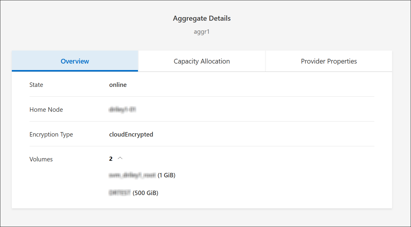

  2. Identifique uno o más volúmenes para sacar del agregado:
    1. En el sistema Cloud Volumes ONTAP , haga clic en la pestaña Agregados.
    2. En el mosaico agregado, haga clic en el icono y luego haga clic en Ver detalles agregados.
    3. En la pestaña Descripción general de la pantalla Detalles agregados, revise el tamaño de cada volumen y elija uno o más volúmenes para sacar del agregado.
      Debe elegir volúmenes que sean lo suficientemente grandes como para liberar espacio en conjunto y así evitar problemas de capacidad adicionales en el futuro.

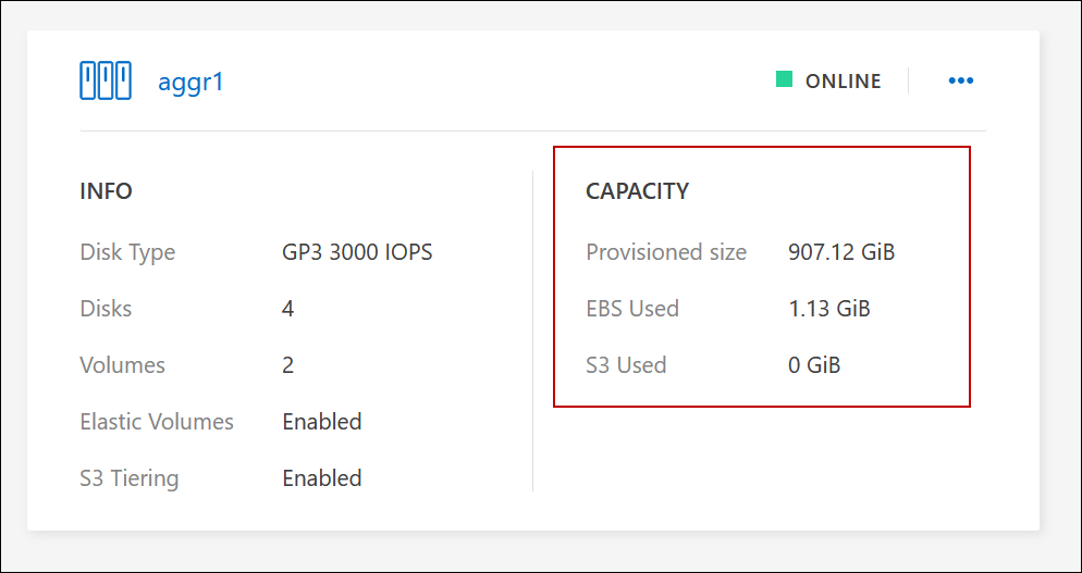

  1. Verifique si un agregado existente tiene capacidad disponible para los volúmenes que necesita mover:
    2. En el mosaico agregado requerido, haga clic en el icono y luego Ver detalles agregados para ver la capacidad disponible (tamaño aprovisionado menos capacidad agregada utilizada).
      capacidad agregada de captura de pantalla
