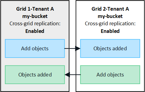

Replicación en ambas direcciones
Si habilita la replicación entre cuadrículas para el mismo depósito en ambas cuadrículas, los objetos agregados a cualquiera de los depósitos se replicarán en la otra cuadrícula. En la figura, la replicación entre redes está habilitada para my-bucket en ambas direcciones.
Imagen que muestra la replicación en una dirección en comparación con la replicación en ambas direcciones.
