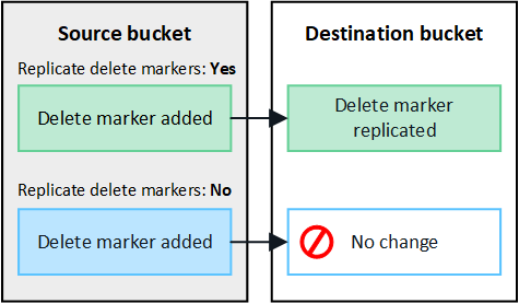

    7. De manera opcional, cambie la configuración de Replicar marcadores de eliminación para determinar qué sucede en la cuadrícula de destino si un cliente S3 emite una solicitud de eliminación a la cuadrícula de origen que no incluye un ID de versión:
      • Sí (predeterminado): se agrega un marcador de eliminación al depósito de origen y se replica en el depósito de destino.
      • No: Se agrega un marcador de eliminación al depósito de origen, pero no se replica en el depósito de destino.
        Imagen que muestra la eliminación del cliente replicado en ambas cuadrículas
      Nota Si la solicitud de eliminación incluye un ID de versión, esa versión del objeto se elimina de forma permanente del depósito de origen. StorageGRID no replica las solicitudes de eliminación que incluyen un ID de versión, por lo que la misma versión del objeto no se elimina del destino.
