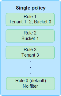

Una política
Si su red utilizará un esquema de protección de datos simple con pocas reglas específicas para cada inquilino y cada depósito, utilice una única política ILM activa. Las reglas de ILM pueden contener filtros para administrar diferentes grupos o inquilinos.
Diagrama de políticas ILM únicas
Cuando solo tiene una política y cambian los requisitos de un inquilino, debe crear una nueva política ILM o clonar la política existente para aplicar los cambios, simular y luego activar la nueva política ILM. Los cambios en la política de ILM podrían generar movimientos de objetos que podrían demorar muchos días y causar latencia del sistema.
