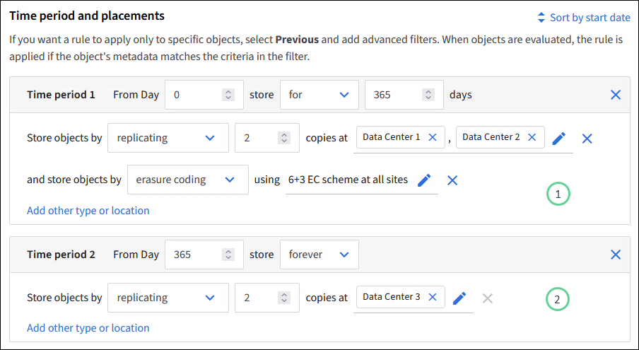

El ejemplo muestra dos instrucciones de ubicación en la página Definir ubicaciones del asistente Crear regla de ILM.
Pantalla de ubicaciones de ILM desde Grid Manager
La primera instrucción de colocaciónIcono número 1 tiene dos líneas para el primer año:
  • La primera línea crea dos copias de objetos replicados en dos sitios de centros de datos.
  • La segunda línea crea una copia con código de borrado 6+3 utilizando todos los sitios del centro de datos.
La segunda instrucción de colocaciónIcono número 1 crea dos copias después de un año y conserva esas copias para siempre.
