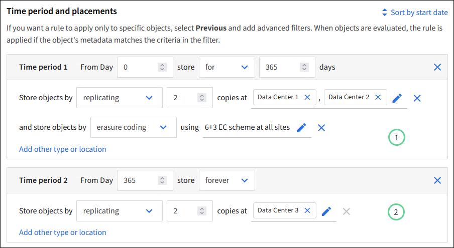

El ejemplo muestra dos instrucciones de ubicación en la página Definir ubicaciones del asistente para crear reglas ILM.
Pantalla de asignaciones de ILM desde Grid Manager
La primera instrucción de asignación Icono número 1 tiene dos líneas para el primer año:
  • La primera línea crea dos copias replicadas del objeto en dos centros de datos.
  • La segunda línea crea una copia con código de borrado 6+3 utilizando todos los sitios del centro de datos.
La segunda instrucción de asignación Icono número 1 crea dos copias al cabo de un año y las conserva indefinidamente.
Al definir el conjunto de instrucciones de ubicación para una regla, debes asegurarte de que al menos una instrucción de ubicación comience en el día 0, que no haya huecos entre los periodos de tiempo que hayas definido y que la última instrucción de ubicación continúe indefinidamente o hasta que ya no necesites más copias de ningún objeto.
A medida que vence cada período de la regla, se aplican las instrucciones de ubicación de contenido para el siguiente período. Se crean nuevas copias del objeto y se eliminan las copias que no sean necesarias.
