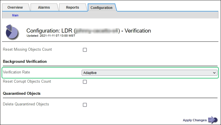

  1. Seleccione SOPORTE > Herramientas > Topología de cuadrícula.
  2. Seleccione Nodo de almacenamiento > LDR > Verificación.
  3. Seleccione Configuración > Principal.
  4. Vaya a LDR > Verificación > Configuración > Principal.
  5. En Verificación de antecedentes, seleccione Tasa de verificación > Alta o Tasa de verificación > Adaptativa.
    Configuración de la tasa de verificación
  6. Haga clic en Aplicar cambios.
