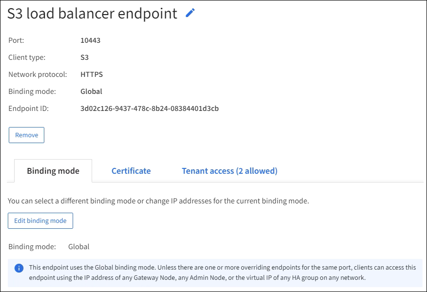

Ver y editar los puntos de conexión del equilibrador de carga
Puedes ver los detalles de los puntos de conexión del equilibrador de carga existentes, incluidos los metadatos del certificado de un punto de conexión seguro. Puedes cambiar ciertos ajustes de un punto de conexión.
  • Para consultar la información básica de todos los endpoints del equilibrador de carga, revisa las tablas en la página de endpoints del equilibrador de carga.
  • Para ver todos los detalles sobre un endpoint concreto, incluidos los metadatos del certificado, selecciona el nombre del endpoint en la tabla. La información que se muestra varía en función del tipo de endpoint y de cómo esté configurado.
    Detalles del punto final del equilibrador de carga
  • Para editar un punto final, utiliza el menú Acciones en la página de puntos finales del equilibrador de carga.
    Nota Si pierdes el acceso a Grid Manager mientras editas el puerto de un endpoint de una interfaz de gestión, actualiza la URL y el puerto para recuperar el acceso.
    Consejo Tras editar un punto final, es posible que tengas que esperar hasta 15 minutos para que los cambios se apliquen a todos los nodos.

    1. Selecciona el nombre del endpoint para ver los detalles.
    2. Selecciona el icono de edición Icono de edición.
    3. Introduce el nuevo nombre.
    4. Selecciona Guardar.
    2. Selecciona Editar modo de enlace.
    3. Actualiza el modo de enlace según sea necesario.
    4. Selecciona Guardar cambios.
    2. Selecciona la pestaña Certificate.
    3. Selecciona Editar certificado.
    4. Sube o genera un nuevo certificado personalizado o empieza a utilizar el certificado global de S3, según sea necesario.
    5. Selecciona Guardar cambios.
    2. Selecciona la pestaña Tenant access.
    3. Selecciona Editar acceso de inquilino.
    4. Elige otra opción de acceso, selecciona o elimina inquilinos de la lista o haz ambas cosas.

  • Para eliminar un endpoint de la página de detalles:
    1. En la página «Load balancer», selecciona el nombre del endpoint.
    2. Selecciona Eliminar en la página de detalles.
    3. Selecciona Aceptar.
