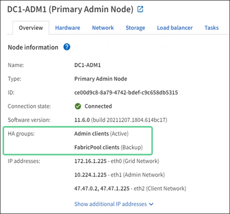

Ver el estado actual del grupo de alta disponibilidad de un nodo
Para comprobar si un nodo está asignado a un grupo de alta disponibilidad y determinar su estado actual, selecciona Nodos > nodo.
Si la pestaña Resumen incluye una entrada para HA groups, el nodo está asignado a los HA groups que aparecen en la lista. El valor que aparece tras el nombre del grupo es el estado actual del nodo en el HA group:
  • Activo: El grupo de alta disponibilidad está alojado actualmente en este nodo.
  • Reserva: El grupo de alta disponibilidad no está utilizando este nodo en este momento; esta es una interfaz de reserva.
  • Detenido: El grupo de alta disponibilidad no se puede alojar en este nodo porque el servicio de alta disponibilidad (keepalived) se ha detenido manualmente.
  • Error: El grupo de alta disponibilidad no se puede alojar en este nodo debido a una o varias de las siguientes causas:
    • El servicio Load Balancer (nginx-gw) no se está ejecutando en el nodo.
    • La interfaz eth0 o VIP del nodo está inactiva.
    • El nodo está inactivo.
En este ejemplo, el nodo de administración principal se ha añadido a dos grupos de alta disponibilidad. Este nodo es actualmente la interfaz activa para el grupo de clientes Admin y una interfaz de respaldo para el grupo de clientes FabricPool.
