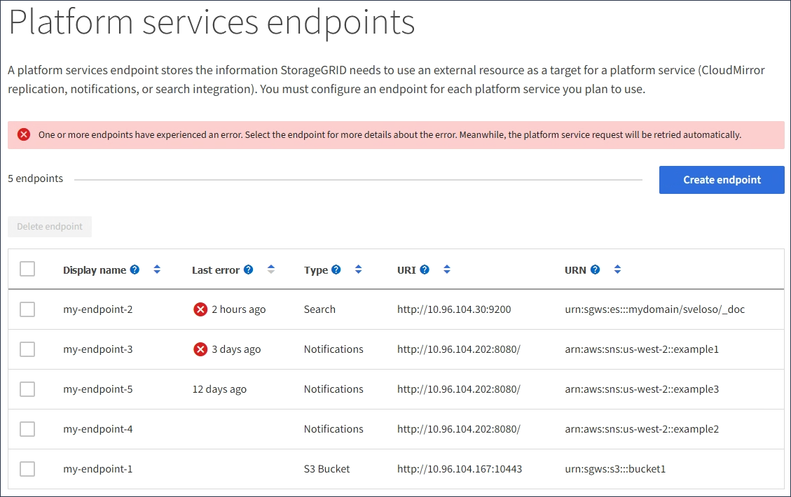

Si se produce un error cuando StorageGRID intenta acceder a un punto final existente, aparece un mensaje en el panel de control de Tenant Manager.
Mensaje de error del endpoint en el panel de control
Los usuarios de Tenant pueden acceder a la página Endpoints para consultar el mensaje de error más reciente de cada endpoint y determinar cuánto tiempo hace que ocurrió el error. La columna Last error muestra el mensaje de error más reciente de cada endpoint e indica cuánto tiempo hace que ocurrió el error. Los errores que incluyen el icono Icono de X roja ocurrieron en los últimos 7 días.
Captura de pantalla de la página Endpoints en la que se muestra la columna Last Error
Nota Algunos mensajes de error en la columna Último error pueden incluir un logID entre paréntesis. Un administrador de grid o el soporte técnico pueden usar este ID para localizar información más detallada sobre el error en el bycast.log.

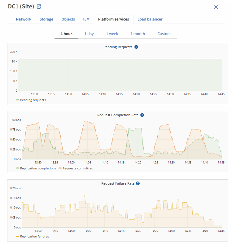

Para consultar la tasa de fallos de las solicitudes de los servicios de plataforma:
  1. Selecciona Nodos.
  2. Selecciona site > Servicios de plataforma.
  3. Consulta el gráfico de la tasa de errores en las solicitudes.
    Página de nodos servicios de plataforma a nivel de sitio
