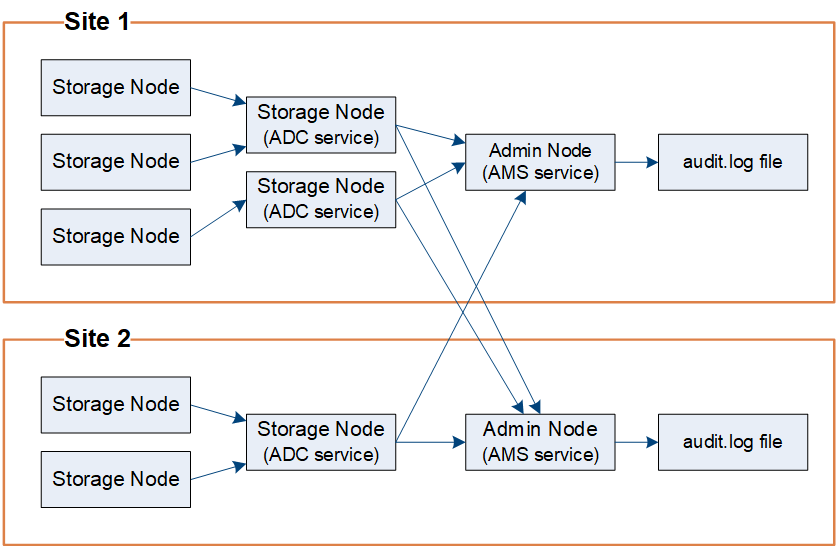

Los mensajes de auditoría son procesados por los nodos de administración cuando StorageGRID está configurado para nodos de administración/nodos locales o nodo de administración y servidor syslog externo y por aquellos nodos de almacenamiento que tienen un servicio de controlador de dominio administrativo (ADC).
Como se muestra en el diagrama de flujo de mensajes de auditoría, cada nodo de StorageGRID envía sus mensajes de auditoría a uno de los servicios ADC en el sitio del centro de datos. El servicio ADC se habilita automáticamente para los tres primeros nodos de almacenamiento instalados en cada sitio.
A su vez, cada servicio ADC actúa como relé y envía su conjunto de mensajes de auditoría a cada nodo de administración en el sistema StorageGRID, lo que le da a cada nodo de administración un registro completo de la actividad del sistema.
Cada nodo de administración almacena los mensajes de auditoría en archivos de registro de texto; el archivo de registro activo se llama audit.log.
Diagrama que resume el flujo de mensajes de auditoría a través de los relays

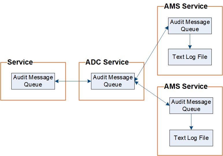

StorageGRID utiliza un proceso de copia y eliminación para garantizar que no se pierda ningún mensaje de auditoría antes de que se pueda registrar en el registro de auditoría.
Cuando un nodo genera o retransmite un mensaje de auditoría, el mensaje se almacena en una cola de mensajes de auditoría en el disco del sistema del nodo de la grid. Siempre se conserva una copia del mensaje en una cola de mensajes de auditoría hasta que el mensaje se escribe en el archivo de registro de auditoría en el directorio del Admin Node /var/local/audit/export. Esto ayuda a evitar la pérdida de un mensaje de auditoría durante el transporte.
diagrama que resume la recepción de mensajes de auditoría en el AMS
