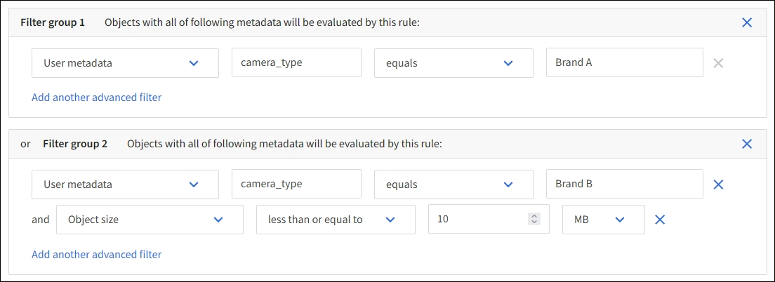

El uso de entradas múltiples te permite controlar con precisión qué objetos se seleccionan. En el siguiente ejemplo, la regla se aplica a los objetos que tienen Brand A o Brand B como valor del metadato de usuario camera_type. Sin embargo, la regla solo se aplica a aquellos objetos Brand B que sean menores de 10 MB.
Ejemplo de filtrado avanzado para metadatos de usuario
