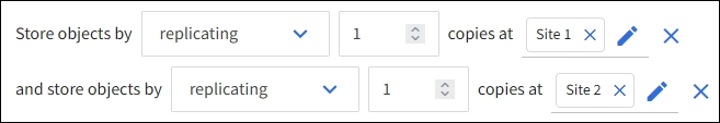

De forma predeterminada, durante la instalación de StorageGRID se crea un grupo de almacenamiento para cada sitio. Disponer de grupos de almacenamiento formados por un único sitio permite configurar reglas de ILM que utilicen la replicación como protección ante la pérdida de un sitio. En este ejemplo:
  • El pool de almacenamiento 1 contiene Site 1
  • El grupo de almacenamiento 2 contiene Site 2
  • La regla ILM contiene dos ubicaciones:
    • Almacena objetos replicando 1 copia en el sitio 1
    • Almacena objetos replicando 1 copia en el sitio 2
Ubicaciones de las reglas de ILM:
Replicando 1 copia en cada uno de los 2 sitios
Haz 1 copia en cada uno de los 2 sitios - grupo de almacenamiento específico por sitio
Si se pierde una de las sedes, se dispone de copias de los objetos en la otra sede.

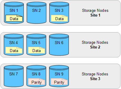

Ejemplo de erasure coding
Disponer de grupos de almacenamiento que consten de más de un sitio por grupo permite configurar reglas de ILM que utilicen el código de borrado para la protección frente a la pérdida de un sitio. En este ejemplo:
  • El grupo de almacenamiento 1 contiene los sitios 1 al 3
  • La regla ILM contiene una ubicación: almacenar objetos mediante el código de borrado utilizando un esquema EC 4+2 en Storage pool 1, que contiene tres sitios
Pool de almacenamiento EC 1 9 nodos de almacenamiento 3 sitios
En este ejemplo:
  • La regla ILM utiliza un esquema de código de borrado 4+2.
  • Cada objeto se divide en cuatro fragmentos de datos iguales, y a partir de los datos del objeto se calculan dos fragmentos de paridad.
  • Cada uno de los seis fragmentos se almacena en un nodo diferente repartido entre tres centros de datos para proporcionar protección de datos ante fallos de nodo o pérdida de sitio.
Nota El código de borrado está permitido en los grupos de almacenamiento que contienen cualquier número de sitios excepto dos sitios.
Regla ILM que utiliza el esquema de código de borrado 4+2:
Almacena objetos mediante código de borrado usando un esquema EC 4+2 repartido en 3 sitios

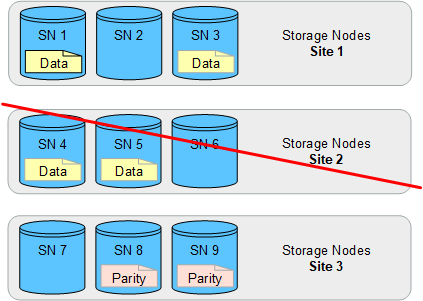

Si se pierde un sitio, los datos aún se pueden recuperar:
Código de borrado 4+2 esquema EC un sitio perdido
