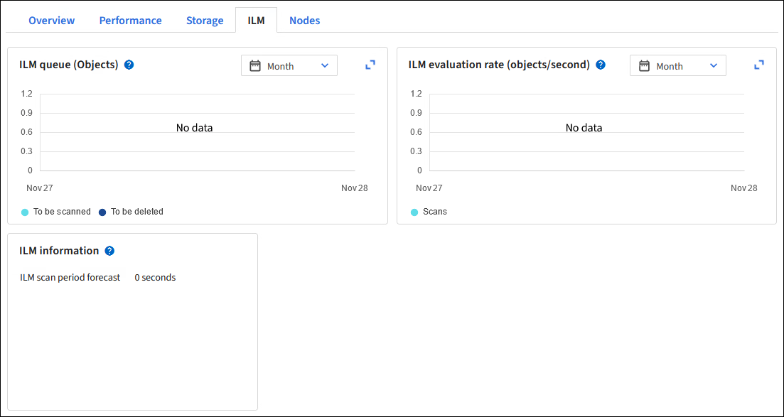

Ver métricas de ILM
Puedes consultar métricas de ILM, como el número de objetos en la cola y la tasa de evaluación. Puedes supervisar estas métricas para determinar el rendimiento del sistema. Una cola o una tasa de evaluación elevadas podrían indicar que el sistema no es capaz de seguir el ritmo de la tasa de consumo, que la carga de las aplicaciones cliente es excesiva o que existe alguna situación anómala.
Pasos
  1. Selecciona Dashboard > ILM.
    Nota Dado que el panel de control se puede personalizar, es posible que la pestaña ILM no esté disponible.
  2. Supervisa las métricas en la pestaña «ILM».
    Puedes hacer clic en el signo de interrogación icono de signo de interrogación para ver una descripción de los elementos de la pestaña ILM.
    Métricas de ILM en el panel de control de Grid Manager
