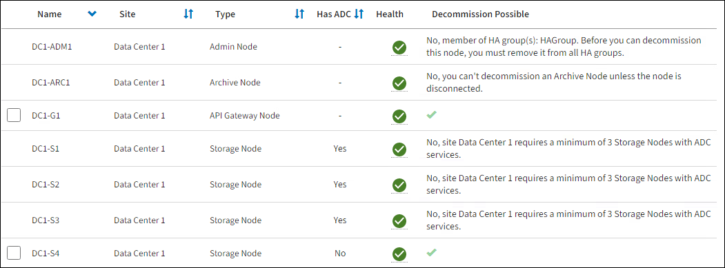

    Aparece la página «Nodos decomisionados». Desde esta página, puedes:
    • Determina qué nodos de la red pueden decomisionarse en este momento.
    • Ver el estado de todos los nodos de la red
    • Ordena la lista en orden ascendente o descendente por Nombre, Sitio, Tipo o Tiene ADC.
    • Introduce los términos de búsqueda para encontrar rápidamente nodos concretos.
      En este ejemplo, la columna Decommission Possible indica que puedes decomisionar el Gateway Node y uno de los cuatro Storage Nodes.
    Página Decommission Nodes
  3. Revisa la columna Decommission Possible de cada nodo que quieras decomisionar.
    Si un nodo de la red puede ser descomisionado, esta columna incluye una marca de verificación verde y la columna de la izquierda incluye una casilla de selección. Si un nodo no puede ser descomisionado, esta columna describe el problema. Si hay más de un motivo por el que un nodo no puede ser descomisionado, se muestra el motivo más grave.
