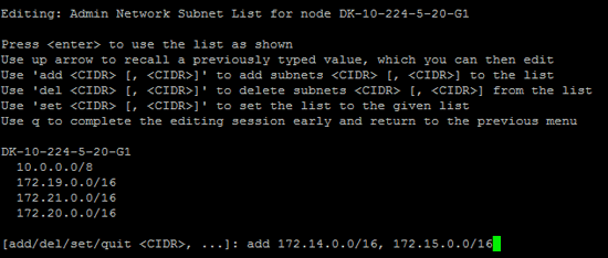

    El ejemplo de entrada que se muestra a continuación ilustra cómo añadir subredes a la lista de subredes de la Admin Network Subnet List:
    Ejemplo de la herramienta change ip de AESL

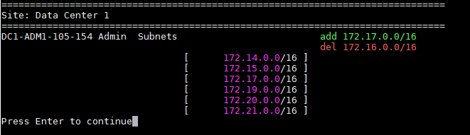

    • Selecciona la opción 5 para mostrar los cambios en una salida aislada en la que solo se muestre el elemento modificado. Los cambios aparecen resaltados en verde (añadidos) o en rojo (eliminaciones), como se muestra en el ejemplo de salida siguiente:
      captura de pantalla descrita por el texto que la rodea
    • Selecciona la opción 6 para mostrar los cambios en la salida que muestra la configuración completa. Los cambios aparecen resaltados en verde (añadidos) o en rojo (eliminaciones). Nota: Algunos emuladores de terminal pueden mostrar los añadidos y las eliminaciones con formato tachado.
