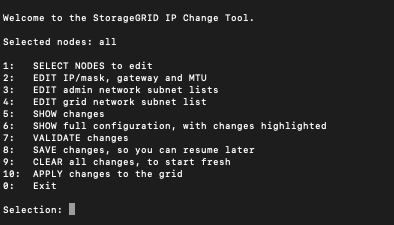

  3. Inicia la herramienta «Change IP» introduciendo el siguiente comando: change-ip
  4. Introduce la contraseña de aprovisionamiento cuando se te solicite.
    Aparece el menú principal.
    Captura de pantalla que muestra la pantalla de bienvenida de la herramienta para cambiar la IP

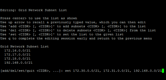

  5. En el menú principal, selecciona la opción para editar las subredes para la Grid Network (opción 4).
    Nota Los cambios en la lista de subredes de la red Grid son a nivel de grid.
  6. Elige uno de los siguientes:
    • Agrega una subred introduciendo este comando: add CIDR
    • Elimina una subred introduciendo este comando: del CIDR
    • Configura la lista de subredes introduciendo este comando: set CIDR
    Nota En todos los comandos, puedes introducir varias direcciones utilizando este formato: add CIDR, CIDR
    Ejemplo: add 172.14.0.0/16, 172.15.0.0/16, 172.16.0.0/16
    Consejo Puedes reducir la cantidad de texto que tienes que escribir utilizando la «flecha hacia arriba» para recuperar los valores introducidos anteriormente en el indicador de entrada actual y luego editarlos si es necesario.
    El ejemplo de entrada que se muestra a continuación ilustra cómo configurar las subredes para la lista de subredes de la Grid Network:
    captura de pantalla descrita por el texto que la rodea
  7. Cuando estés listo, escribe q para volver a la pantalla del menú principal. Tus cambios se mantienen hasta que los borres o los apliques.
