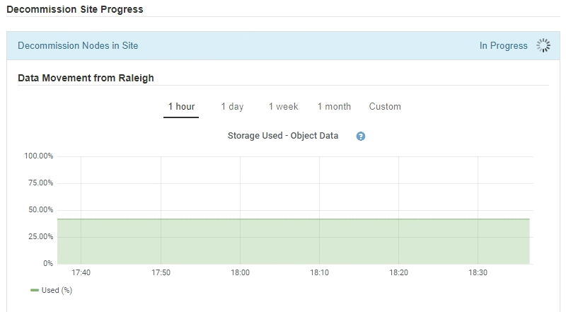

  2. Utiliza el gráfico de movimiento de datos para supervisar el movimiento de los datos de objetos desde este sitio a otros sitios.
    La transferencia de datos comenzó cuando activaste la nueva política de ILM en el paso 3 (Revisar ILM Policy). La transferencia de datos ocurrirá durante todo el procedimiento de decomisionar.
    Decomisionar sitio paso 6 movimiento de datos

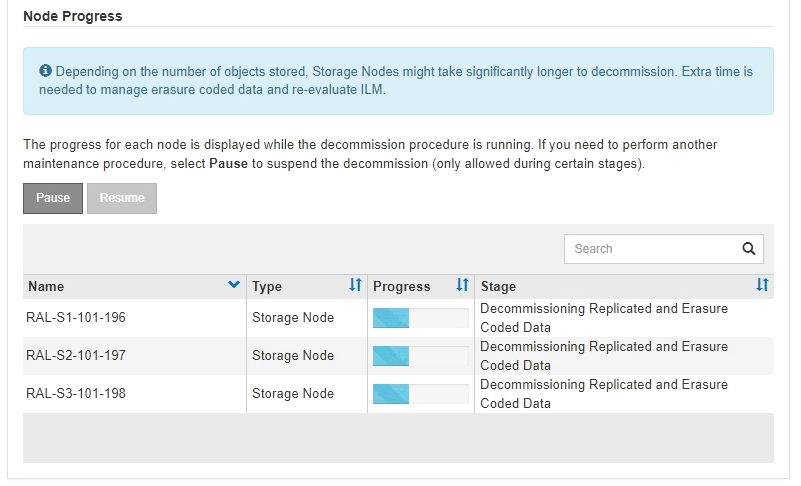

  3. En la sección Progreso de los nodos de la página, supervisa el progreso del procedimiento de decomisionar a medida que se eliminan los nodos.
    Cuando se elimina un nodo de almacenamiento, cada nodo pasa por una serie de etapas. Aunque la mayoría de estas etapas se producen rápidamente o incluso de forma imperceptible, es posible que tengas que esperar días o incluso semanas a que se completen otras etapas, en función de la cantidad de datos que haya que mover. Se requiere tiempo adicional para gestionar los datos con código de borrado y volver a evaluar ILM.
    Decomisionar sitio Paso 6 nodo de almacenamiento
    Si estás supervisando el progreso de la descomisionación de un sitio conectado, consulta esta tabla para conocer las fases de la descomisionación de un Storage Node:
    Escenario Duración estimada
    Pending
    Un minuto o menos
    Esperar bloqueos
    Minutos
    Preparar tarea
    Un minuto o menos
    Marcando LDR descomisionado
    Minutos
    Decomisionar datos replicados y con código de borrado
    Horas, días o semanas en función de la cantidad de datos
    Nota: Si necesitas realizar otras tareas de mantenimiento, puedes pausar el decomisionamiento del sitio durante esta etapa.
    Estado del conjunto LDR
    Minutos
    Vaciar las colas de auditoría
    De unos minutos a unas horas, dependiendo del número de mensajes y la latencia de red.
    Completo
    Minutos
    Si estás supervisando el progreso del proceso de decomisionar un sitio desconectado, consulta esta tabla para entender las etapas de decomisionar un Storage Node:
    Pending
    Un minuto o menos
    Esperar bloqueos
    Minutos
    Preparar tarea
    Un minuto o menos
    Desactivar servicios externos
    Minutos
    Revocación de certificados
    Minutos
    Cancelar el registro del nodo
    Minutos
    Cancelar el registro de Storage Grade
    Minutos
    Eliminación de grupo de almacenamiento
    Minutos
    Eliminación de entidades
    Minutos
    Completo
    Minutos

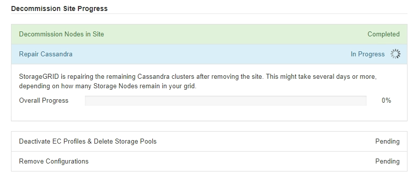

  4. Después de que todos los nodos hayan alcanzado la etapa Complete, espera a que finalicen las operaciones restantes de decomisionar el sitio.
    • Durante el paso Reparar Cassandra, StorageGRID realiza las reparaciones necesarias en los clústeres de Cassandra que permanecen en tu grid. Estas reparaciones pueden tardar varios días o más, dependiendo de cuántos nodos de almacenamiento queden en tu grid.
      Decomisionar sitio paso 6 reparar Cassandra
    • Durante el paso Desactivar perfiles EC y eliminar grupos de almacenamiento, se realizan los siguientes cambios en ILM:
      • Se desactivan todos los perfiles de código de borrado que hacían referencia al sitio.
      • Se eliminan todos los grupos de almacenamiento que hacían referencia a ese sitio.
        Nota El grupo de almacenamiento All Storage Nodes (StorageGRID 11.6 y versiones anteriores) también se elimina porque utiliza el sitio All Sites.
    • Por último, durante el paso Eliminar configuración, se eliminan del resto de la grid todas las referencias restantes al sitio y a sus nodos.

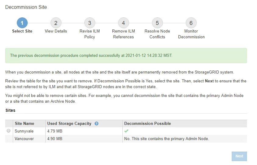

  5. Cuando el procedimiento de decomisionar ha finalizado, la página Decommission Site muestra un mensaje de éxito y el sitio eliminado ya no se muestra.
    Mensaje de éxito de la descomisión del sitio
