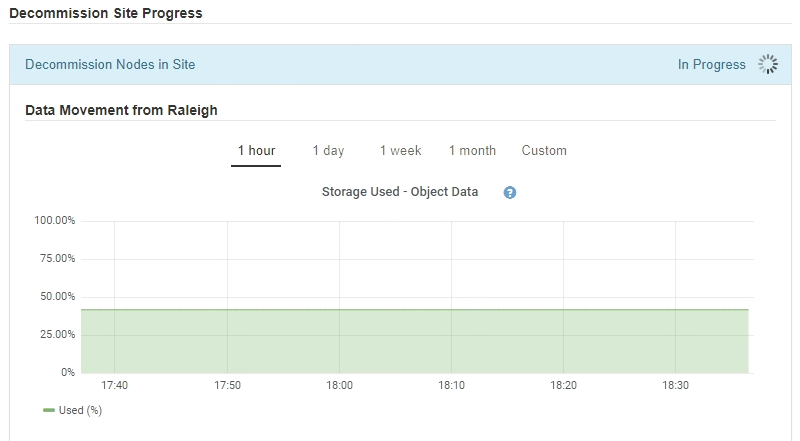

  2. Utilizando el gráfico de movimiento de datos, monitoree el movimiento de datos de objetos desde este sitio a otros sitios.
    El movimiento de datos comenzó cuando activó la nueva política ILM en el Paso 3 (Revisar la política ILM). El movimiento de datos se producirá durante todo el procedimiento de desmantelamiento.
