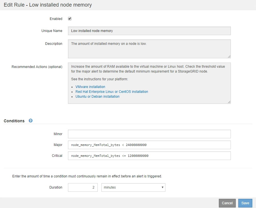

  2. Selecciona el botón de opción correspondiente a la regla de alerta que quieras editar.
  3. Selecciona Editar regla.
    Aparece el cuadro de diálogo «Editar regla». Este ejemplo muestra una regla de alerta predeterminada: los campos «Nombre único», «Descripción» y «Acciones recomendadas» están desactivados y no se pueden editar.
    Alertas > Editar regla

  6. En la sección Condiciones, introduce o actualiza la expresión de Prometheus para uno o más de los niveles de gravedad de las alertas.
    Nota Si quieres restablecer el valor original de una condición de una regla de alerta predeterminada que hayas modificado, selecciona los tres puntos situados a la derecha de la condición modificada.
    Reglas de alerta: revertir una condición editada a su valor predeterminado
    Nota Si actualizas las condiciones de una alerta activa, es posible que los cambios no se apliquen hasta que se resuelva la condición anterior. La próxima vez que se cumpla una de las condiciones de la regla, la alerta reflejará los valores actualizados.
    Una expresión básica suele tener la forma:
    [metric] [operator] [value]
    Las expresiones pueden tener cualquier longitud, pero se muestran en una sola línea en la interfaz de usuario. Se requiere al menos una expresión.
    Esta expresión hace que se active una alerta si la cantidad de RAM instalada en un nodo es inferior a 24,000,000,000 bytes (24 GB).
    node_memory_MemTotal_bytes < 24000000000
