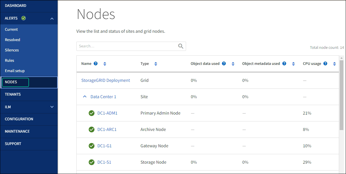

  1. Selecciona Nodos.
    Aparece la página «Nodos». Cada nodo de la grid se muestra en formato de tabla.
    Menú de nodos
  2. Selecciona el nombre del grid, un sitio específico del centro de datos o un nodo del grid y luego selecciona la pestaña Red.
    El gráfico de tráfico de red ofrece un resumen del tráfico de red general para toda la grid, el sitio del centro de datos o para el nodo.
    Página de nodos Gráfico de tráfico de red

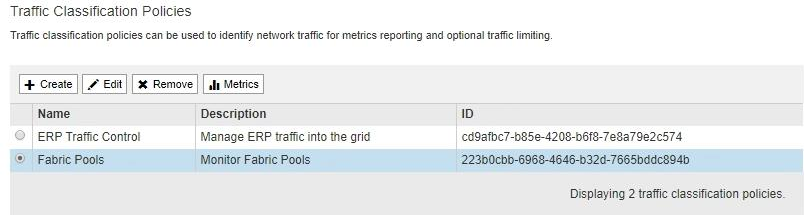

    1. Selecciona Configuración > Red > Clasificación del tráfico.
      Aparece la página «Políticas de clasificación del tráfico» y las políticas existentes se muestran en la tabla.
    Política de tráfico para el ejemplo de gráfico
    1. Para ver los gráficos que muestran las métricas de red asociadas a una política, selecciona el botón de opción situado a la izquierda de la política y luego haz clic en Métricas.
    2. Revisa los gráficos para comprender el tráfico de red asociado a la política.
      Si se ha diseñado una política de clasificación del tráfico para limitar el tráfico de red, analiza con qué frecuencia se limita dicho tráfico y decide si la política sigue satisfaciendo tus necesidades. De vez en cuando, "ajusta cada política de clasificación del tráfico según sea necesario".
