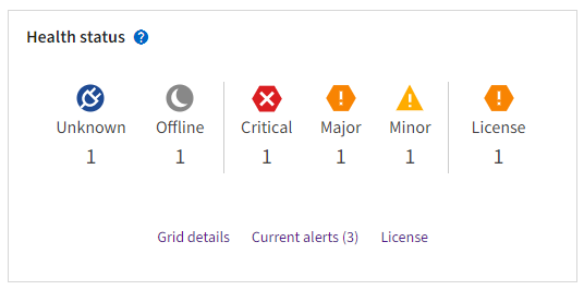

Tarjeta de estado de salud - panel de control
Cuando hay incidencias, aparecen enlaces que te permiten consultar más detalles:
Enlace Aparece cuando…​
Detalles de la cuadrícula
Hay nodos desconectados (estado de conexión Unknown o Administratively Down).
Alertas actuales (críticas, mayores, menores)
Las alertas están actualmente activo.
Alertas resueltas recientemente
Alertas activadas durante la última semana ya se han resuelto.
Licencia
Hay un problema con la licencia de software de este sistema StorageGRID. Puedes "Actualiza la información de la licencia según sea necesario".
