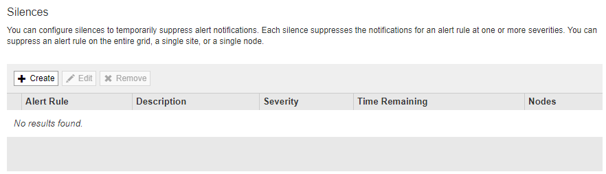

  1. Selecciona Alertas > Silencios.
    Aparece la página Silences.
    Página Alertas > Silencios

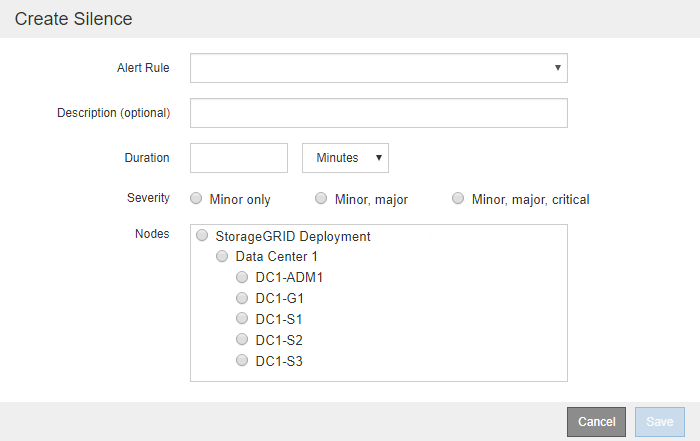

  2. Selecciona Crear.
    Aparece el cuadro de diálogo «Crear silencio».
    Alertas > Crear silencio
  3. Selecciona o introduce la siguiente información:
    Campo Descripción
    Regla de alerta
    El nombre de la regla de alerta que deseas silenciar. Puedes seleccionar cualquier regla de alerta predeterminada o personalizada, incluso si la regla de alerta está desactivada.
    Nota: Selecciona All rules si deseas desactivar todas las reglas de alerta que cumplan los criterios especificados en este cuadro de diálogo.
    Descripción
    Si lo deseas, puedes incluir una descripción del silencio. Por ejemplo, describe el propósito de este silencio.
    Duración
    Cuánto tiempo quieres que este silencio permanezca activo, en minutos, horas o días. Un silencio puede estar en efecto desde 5 minutos hasta 1,825 días (5 años).
    Nota: No deberías silenciar una regla de alerta durante un periodo prolongado. Si una regla de alerta está silenciada, podrías no detectar un problema subyacente hasta que impida que se complete una operación crítica. Sin embargo, podrías necesitar usar un silencio prolongado si una alerta se activa por una configuración específica e intencionada, como podría ser el caso de las alertas Services appliance link down y Storage appliance link down.
    Gravedad
    ¿Qué gravedad o gravedades de las alertas deben silenciarse? Si la alerta se activa en una de las gravedades seleccionadas, no se envían notificaciones.
    Nodos
    A qué nodo o nodos quieres que se aplique esta supresión. Puedes suprimir una regla de alerta o todas las reglas en toda la grid, en un único sitio o en un único nodo. Si seleccionas toda la grid, la supresión se aplica a todos los sitios y a todos los nodos. Si seleccionas un sitio, la supresión se aplica solo a los nodos de ese sitio.
    Nota: No puedes seleccionar más de un nodo ni más de un sitio para cada silencio. Debes crear silencios adicionales si quieres suprimir la misma regla de alerta en más de un nodo o en más de un sitio al mismo tiempo.
