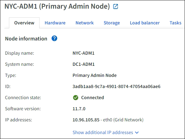

La sección «Información del nodo» de la pestaña «Resumen» muestra información básica sobre el nodo.
Pestaña «Descripción general» de la página «Nodos»
La información general de un nodo incluye lo siguiente:
  • Nombre de visualización (solo se muestra si se ha cambiado el nombre del nodo): el nombre de visualización actual del nodo. Usa el procedimiento "Cambiar el nombre de la grid, los sitios y los nodos" para actualizar este valor.
  • Nombre del sistema: El nombre que introdujiste para el nodo durante la instalación. Los nombres de los sistemas se utilizan para operaciones internas de StorageGRID y no se pueden cambiar.
  • Tipo: el tipo de nodo: nodo de administración, nodo de administración principal, nodo de almacenamiento o nodo de puerta de enlace.
  • ID: El identificador único del nodo, que también se conoce como UUID.
  • Estado de la conexión: Uno de tres estados. El icono para el estado más grave se muestra.
    • Desconocido icono de signo de interrogación azul: Por una razón desconocida, el nodo no está conectado a la red o uno o más servicios están inactivos de forma inesperada. Por ejemplo, se ha perdido la conexión de red entre los nodos, hay un corte de corriente o un servicio está inactivo. También podría activarse la alerta Unable to communicate with node. Es posible que haya otras alertas activas. Esta situación requiere atención inmediata.
      Nota Un nodo puede aparecer como «Desconocido» durante las operaciones de apagado controlado. En estos casos, puedes ignorar el estado «Desconocido».
    • Fuera de servicio por motivos administrativos icono de signo de interrogación gris: el nodo no está conectado a la grid por un motivo previsto. Por ejemplo, el nodo, o los servicios en el nodo, se ha apagado de forma controlada, el nodo se está reiniciando o el software se está actualizando. También puede haber una o más alertas activas.
    • Conectado icono de alerta con marca de verificación verde: el nodo está conectado a la red.
  • Espacio de almacenamiento utilizado: solo para nodos de almacenamiento.
    • Datos de objetos: el porcentaje del espacio total utilizable para datos de objetos que se ha utilizado en el Storage Node.
    • Metadatos de objetos: El porcentaje del espacio total permitido para metadatos de objetos que se ha utilizado en el nodo de almacenamiento.
  • Versión del software: La versión de StorageGRID que está instalada en el nodo.
  • Grupos de alta disponibilidad: solo para nodos de administración y nodos de puerta de enlace. Se muestra si una interfaz de red del nodo está incluida en un grupo de alta disponibilidad y si esa interfaz es la interfaz principal.
  • Direcciones IP: Las direcciones IP del nodo. Haz clic en Mostrar direcciones IP adicionales para ver las direcciones IPv4 e IPv6 del nodo y las asignaciones de interfaces.
