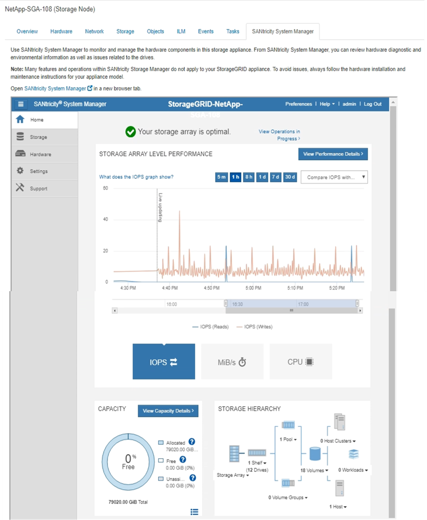

Esta pestaña muestra la página de inicio de SANtricity System Manager.
Página de nodos, pestaña SANtricity
Nota Puedes usar el enlace de SANtricity System Manager para abrir SANtricity System Manager en una nueva ventana del navegador y ver todo más fácilmente.
Para ver los detalles sobre el rendimiento y el uso de la capacidad de almacenamiento a nivel de la cabina, coloca el cursor sobre cada gráfico.
