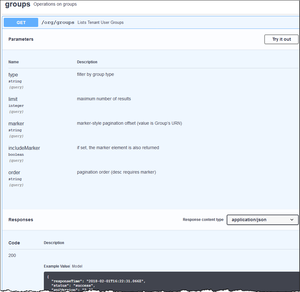

Al desplegar cada operación de la API, podrás ver su acción HTTP, la URL del endpoint, una lista de los parámetros obligatorios u opcionales, un ejemplo del cuerpo de la solicitud (cuando sea necesario) y las posibles respuestas.
Ejemplo que muestra la operación GET groups en la API de Swagger

  1. Selecciona la acción HTTP para ver los detalles de la solicitud.
  2. Comprueba si la solicitud requiere parámetros adicionales, como un ID de grupo o de usuario. Luego, obtén estos valores. Puede que primero tengas que enviar otra solicitud a la API para obtener la información que necesitas.
  3. Comprueba si es necesario modificar el cuerpo de la solicitud de ejemplo. Si es así, puedes seleccionar Modelo para conocer los requisitos de cada campo.
  4. Selecciona Pruébalo.
  5. Introduce los parámetros necesarios o modifica el cuerpo de la solicitud según sea necesario.
  6. Selecciona Ejecutar.
  7. Revisa el código de respuesta para determinar si la solicitud fue exitosa.
