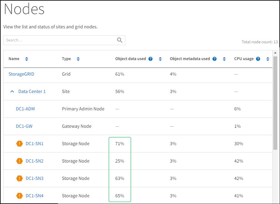

  1. Selecciona Nodos.
  2. Para cada sitio en la grid, despliega la lista de nodos.
  3. Revisa los valores porcentuales que aparecen en la columna Object data used para cada Storage Node en cada sitio.
    Página de nodos que muestra los datos de objetos usados para 3 SNs
  4. Sigue el paso correspondiente:
    1. Si ninguno de los nodos de almacenamiento está a punto de llenarse (por ejemplo, todos los valores de Datos de objeto utilizados son inferiores al 80 %), puedes empezar a utilizar la configuración de anulación. Ve a Utiliza marcas de agua optimizadas.
