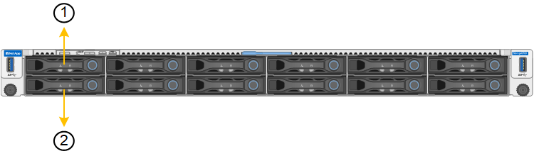

    3. Observa la posición de los componentes reemplazables (dos fuentes de alimentación, siete ventiladores de refrigeración, tres NIC y dos SSD) en el dispositivo averiado.
      Las dos unidades se encuentran en las siguientes posiciones del chasis (se muestra la parte delantera del chasis con el panel frontal quitado):
      Ubicaciones de unidades
      Unidad
      1
      HDD00
      2
      HDD01
