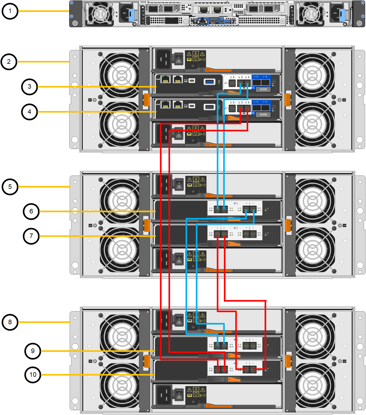

  3. Conecte cada bandeja de expansión a la bandeja de controladoras E4000 como se muestra en el diagrama.
    Este dibujo muestra dos estantes de expansión. Si solamente tiene una, conecte IOM A a la controladora A y conecte el IOM B a la controladora B.
    SG6260 Conexiones de bandeja de expansión
    Llamada Descripción
    1
    SG6200-CN
    2
    Bandeja de controladora E4000
    3
    Controladora a
    4
    Controladora B
    5
    Bandeja de expansión 1
    6
    IOM A para la bandeja de ampliación 1
    7
    IOM B para la bandeja de expansión 1
    8
    Bandeja de expansión 2
    9
    IOM A para bandeja de expansión 2
    10
    IOM B para la bandeja de ampliación 2
