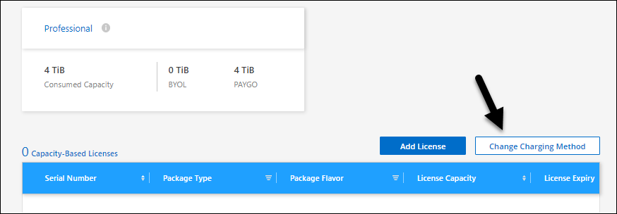

Changer les méthodes de charge
Les licences basées sur la capacité sont disponibles sous la forme d'un package. Lorsque vous créez un système Cloud Volumes ONTAP , vous pouvez choisir parmi plusieurs packages de licences en fonction des besoins de votre entreprise. Si vos besoins changent après la création du système, vous pouvez modifier le package à tout moment. Par exemple, vous pouvez passer du forfait Essentials au forfait Professionnel.
À propos de cette tâche
  • La modification du mode de facturation n'a aucune incidence sur le fait que vous soyez facturé via une licence achetée auprès de NetApp (BYOL) ou via l'abonnement PAYGO (pay-as-you-go) de la place de marché de votre fournisseur de cloud.
    La console tente toujours de facturer d'abord une licence. Si une licence n'est pas disponible, elle est facturée sur un abonnement au marché. Vous n'avez pas besoin de convertir un abonnement BYOL en abonnement marketplace ou vice versa.
  • Si vous disposez d'une offre ou d'un contrat privé auprès de la place de marché de votre fournisseur de cloud, le passage à une méthode de facturation qui n'est pas incluse dans votre contrat entraînera une facturation sur BYOL (si vous avez acheté une licence auprès de NetApp) ou PAYGO.
  • Si vous prévoyez de facturer la capacité Cloud Volumes ONTAP via l’abonnement Cloud Volumes ONTAP autonome dans AWS Marketplace, le système Cloud Volumes ONTAP doit utiliser un forfait basé sur la capacité pris en charge (Essentials ou Freemium). Le forfait Professional n’est pas pris en charge pour l’offre autonome et continue d’être facturé via l’abonnement NIS. Après avoir sélectionné le forfait souhaité, utilisez Préférences de facturation dans la NetApp Console pour choisir l’abonnement Marketplace utilisé pour la facturation Cloud Volumes ONTAP.
Étapes
  1. Dans le volet de navigation de gauche, sélectionnez Administration > Licenses and subscriptions.
  2. Sélectionnez l’onglet Aperçu.
  3. Sur la mosaïque Cloud Volumes ONTAP , sélectionnez Afficher.
  4. Sélectionnez Passer à la vue avancée.
    Une capture d'écran du bouton Passer à la vue Legacy
  5. Faites défiler jusqu'au tableau Licence basée sur la capacité et sélectionnez Modifier la méthode de facturation.
    Une capture d'écran de la page Cloud Volumes ONTAP dans la console où le bouton Modifier la méthode de facturation se trouve juste au-dessus du tableau.
  6. Dans la fenêtre contextuelle Modifier la méthode de facturation, sélectionnez un système Cloud Volumes ONTAP , choisissez la nouvelle méthode de facturation, puis confirmez que vous comprenez que la modification du type de package affectera les frais de service.
  7. Sélectionnez Modifier la méthode de charge.
