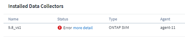

Ouvrez Plus de détails pour voir l'erreur complète du collecteur.
Lien vers plus de détails pour un collecteur en état d'erreur, largeur=624, hauteur=126
