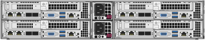

Voici l'arrière d'un châssis à deux racks (2U) à quatre nœuds avec quatre nœuds de stockage :
Cette figure présente le châssis à quatre nœuds avec quatre nœuds de stockage.

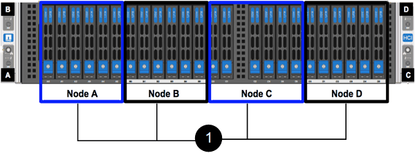

La vue avant d'un châssis à quatre nœuds avec nœuds H410S présente les baies correspondant à chaque nœud :
La présente les baies associées à chaque nœud dans un châssis à quatre nœuds avec des nœuds H410S.

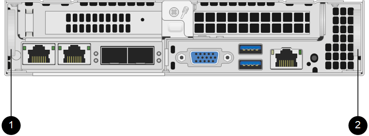

    Voici une image montrant l'arrière d'un nœud de stockage :
    Cette figure illustre le câblage du nœud de stockage.

  5. Abaissez la poignée de came sur le côté droit du nœud et tirez le nœud vers l'extérieur à l'aide des deux poignées de came.
    La poignée de came que vous tirez vers le bas a une flèche sur elle pour indiquer la direction dans laquelle elle se déplace. L'autre poignée de came ne se déplace pas et est là pour vous aider à extraire le nœud.
    Dans cette figure
    Élément Description
    1
    Poignée de came pour vous aider à extraire le nœud.
    2
    Poignée de came que vous tirez vers le bas avant de retirer le nœud.
